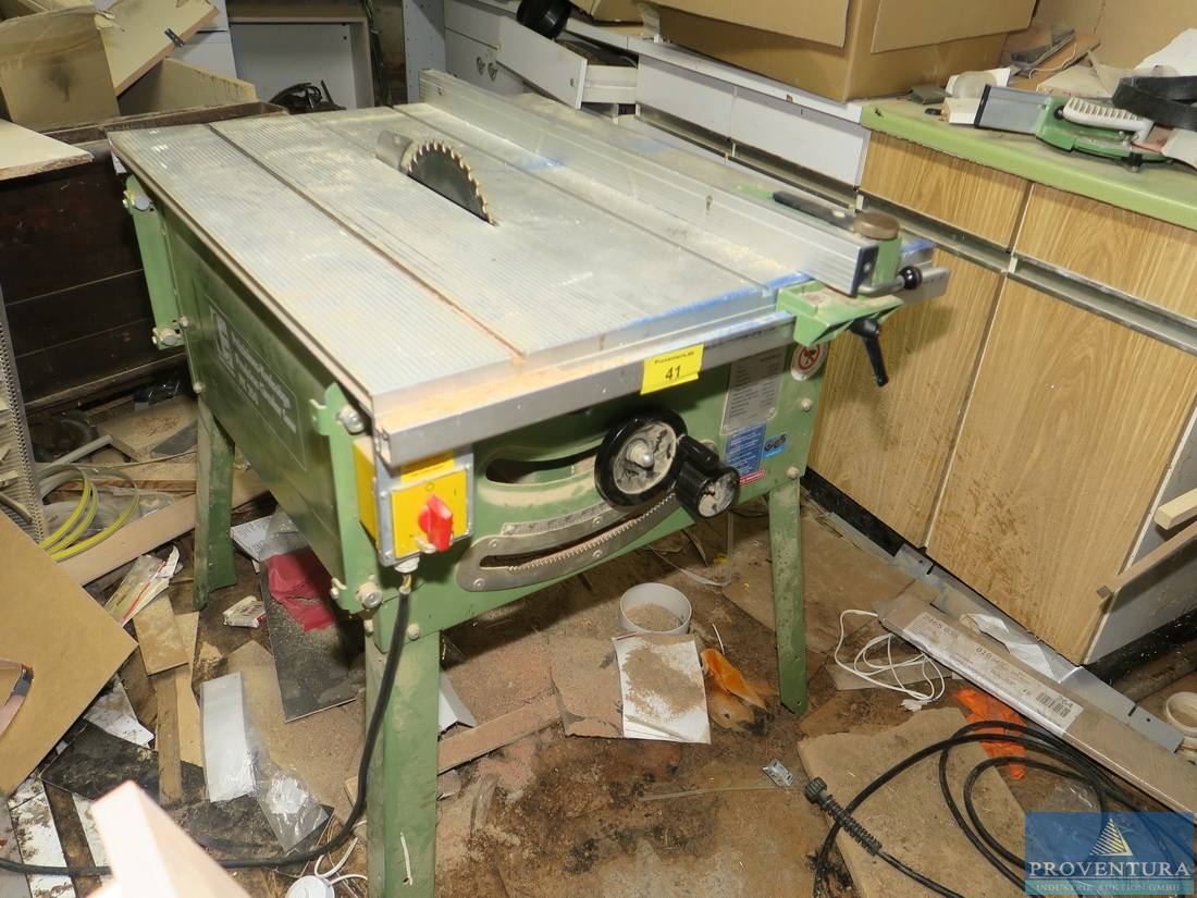

Was haltet ihr von einer Elektra Beckum PK 250? So als Zwischenlösung :emoji_joy:
Die ist "Mainstream" und alle wollen sie haben . Deswegen ist sie auch zu teuer . Schau lieber nach einer PK300 . Ist im Prinzip die gleiche Säge und es passen Blätter mit 30er Bohrung . Die PK 250 braucht Blätter mit 25er Aufnahme . Dies schränkt doch ziemlich ein :emoji_thinking: .

Schwiegervaddern hat die PK250 und bei seiner passen definitiv Sägeblätter mit 30er Mittelbohrung (ohne Adapter).
Bist du dir sicher, dass die ne 25er Welle hat?

Ich hatte mal eine (vor Jahrzehnten :emoji_innocent: ) und die hatte noch die 25er Aufnahme . Habe auch noch etliche Blätter aus dieser Zeit .

Was spricht gegen eine Metabo 1693? Habe ich schon häufig zu einem guten Preis bei Kleinanzeigen gefunden.
12.218
Ein scheppernder Aluprofilplatten Maschinentisch, ein lolliger Parallelanschlag ( vermutlich auch hinten geklemmt :emoji_astonished: ) ein paar Zehntel nachrücken stelle Ich mir mit diesem System schwierig bis unmöglich vor und ein schweres Haustürfries würde Ich mich auch nicht trauen auf den Ausleger zu packen.
Vor 30 Jahren war dieser Mist das Nonplusultra im Hobbyhimmel, heutzutage gibt es besseres, für weniger Geld.

vorweg ich bin kein Fan der TKU 1693 der späteren PKU 250 (blau), habe mich ´96 dem Erscheinungsjahr der 1693 für die Vorgängerin 1688 entschieden. Fehlende Möglichkeit eine LaLo an zu bauen, und auch kein Verstellnuter, dazu der Maschinentisch aus Profilen liess mich die 1688 vorziehen.
Dennoch hat die 1693 den Parallelanschlag der techn. dem der 1688 entspricht, d.h. vorne u. hi. geklemmt, Lupe, verschiebbaren Anschlagteil, integrierte Feineinstellung 0,05mm pro Teilstrich. Verschieben um ein oder mehrere Zehntel geht kinderleicht und ist so genau das Nachmessen entfallen kann.
Die 1693 konnte nicht an die Verkaufserfolge der Modellreihe 1685/1688 anknüpfen.
So ist auch die Fangemeinde sehr viel kleiner.

Bei den heutigen Fernost Formatsägen bekommt man viel mehr Gegenwert wie Maschinentisch aus Grauguss, Auslegertisch mit Auslegerarm und ganz wichtig - einen tollen Parallelanschlag.
Die Bernardo FKS 1600n und baugleiche gab es bis März diesen Jahres für 1600 - 1700 Eu, war aber klar das es bei diesen Verkaufszahlen nicht bei den Preisen bleibt. Mittlerweile wird sie um die 2200 Eu angeboten und bietet trotzdem noch höheren Mehrwert.
