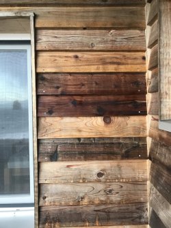

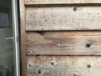

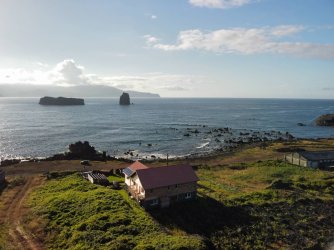

IMG-2628.JPG IMG-2629.JPG IMG-2630.JPG IMG-2640.JPG IMG-2642.JPG IMG-2654.JPG IMG-2656.JPG 300763718_1097272950914311_4226096295509222709_n.jpg
20.749
also das drittletzte Bild ist für mich einwandfrei natürlich Vergrauung. An so exponierter Lage mit Sonne Wind und Wasser geht das halt schneller.
Vermeiden kann man das nicht.
PS schönes Fleckchen Erde

Ich würde das ähnlich sehen, schwarze Punkte habe ich auf Kiefer oder Fichte hier bei unserem Klima nach 2-3 Tagen Regen bereits drauf.
Genau.
Ohne es gnau zu wissen denke ich aber nicht:
Das Leinöl bietet etwas mehr Futter, was die Pilze mögen
Nach der "Chlor-Kur" dürfte von dem Öl nicht mehr viel übrig sein.

Carsten... ja ist wirklich schön hier. Sag mal meinst Du wirklich das drittletzte Bild (das mit dem CHlorreiniger Fleck in der Mitte) oder meinst Du das Geländer? Baim Geländer sieht es für mich nach vergrauung aus (deshalb hab ich es mit rein getan). Die Geländer hab ich nur einfach geölt und auch danach abgewischt, außerdem ist dabei halt die Belüftung deutlich besser. An den GEländern findet man die schwarzen Punkte fast nicht. Das ist für mich ein Grund warum ich eine zu dicke Ölschicht als Ausgangspunkt des Problems für möglich halte und warum ich auf Schimmel getippt habe.
K2H... Bei der Chlor- Kur kommt zumindest nur sehr wenig Öl mit runter und danach sieht die Fassade eigentlich nahezu aus wie vorher und verhält sich auch ähnlich. WObei nach er zweiten Kur waren die Bereiche unter den Fenstern heller und die sind dann auch stärker und flächiger dunkel geworden. Da scheint also etwas mehr abgegangen zu sein. Vermutlich durch mehr Chlorreiniger der sich auf dem Fensterbrett gesammelt hat oder so ähnlich...

Für mich sieht das auch nach Vergrauung aus. Je feuchter das Holz bleibt, um so stärker hast du dann auch verfärbende Pilze. Und wenn es dauerhaft zu feucht bleibt, siedeln sich echt fiese Pilze an, die das Holz zerstören. Dein Dachüberstand sollte aber reichen, damit es nicht dauerhaft zu feucht ist.
Statt Chlor kannst du es mal mit Waschsoda probieren. Eine Lauge ansetzen und damit schruppen. Dann mit Wasser nachspülen.
Ein toller Standort zum glücklich wohnen, aber sicherlich auch ein raues Klima.
