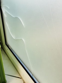

- auch wenn der Außenbereich vor dem Fenster nicht genutzt wird, würde mich(!) der Anblick von außen, also quasi von hinten irgendwie stören.
- die Gefahr des Hitzestaus würde ich nicht unterschätzen: Unsere Mieter haben ein West-Fenster foliert…
