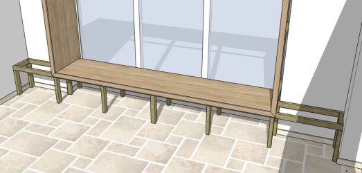

Ich möchte nachträglich ein Sitzfenster mit Stauraum drumherum bauen.
Vor der Behandlung konstruktiver Fragen möchte ich zunächst eine grobe Kalkulation machen und diese bei der für unser Haus zuständigen Projektfreigabeehefrau einreichen. Deswegen vorab die Materialbetrachtungen.
Siehe Skizze: Ich möchte einen prominenten Holzrahmen bauen, daneben Regale und darunter Schub-/Rollkästen. In der Darstellung sind die Fronten und Regalböden noch weiß. Ich würde aber gerne sowohl den Rahmen als auch die Regale/Fronten aus Holz bauen, keine Spanplatte oder sowas.. Der Rahmen soll dabei dunkler sein als die Möbel, um einen schönen Kontrast herzustellen.
Insgesamt herrschen bei uns Erd-/Naturtöne vor.
Die Wände sind nicht weiß, sondern ganz leicht warm abgetönt.
Der Fußboden ist Travertin, die Farbe in der Skizze kommt ganz gut hin.
Vorhandene Möbel müssen nicht berücksichtigt, denn es wird alles neu werden.
Meine Frage:
Welche Holzarten empfehlen sich? Welche Kombinationen sehen hinsichtlich Farbe und Maserung gut zusammen aus?
Wenn ich z.B. den Rahmen aus Eiche (oder was auch immer) mache, was eignet sich für die Regale/Fronten? Esche? Ahorn? Birke? ...?
Die Oberflächen würde ich nicht so gern nachträglich einfärben, sondern so natürlich wie möglich lassen und nur mit möglichst neutralem Hartöl behandeln, das nicht zu viel anfeuert.

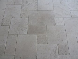

Du hast schon mit Travertin und der Verlegeart ein vermutlich recht dominierendes Material. Eiche und dann noch ein anderes Holz wäre mir zu viel Mix. Mit Fensterrahmen und Wand kommen ja auch noch weitere Materialien und vermutlich Farben hinzu. Die übrigen Möbel und Tür die es sicher in dem Raum ja auch noch gibt nicht berücksichtigt.

Wenn Du in Richtung Eiche möchtest, geölt, dann könnte ich mir vorstellen nur den Rahmen zu räuchern. Das würde vielleicht wieder zum Fussboden passen. Farbmuster anfertigen!!!
Ich würde allerdings bei einer Holzart bleiben, da ich ein absoluter Eiche Fan bin. Bei mir müssen auch unbedingt Äste drin sein und insgesamt darf die Eiche knorrig und rustikal daher kommen.

4. der Travertin-Boden scheint mir ungewöhnlich (Wohnzimmer mit Steinboden kenne ich nur aus südlichen Ländern - womit ich nicht meckern will. Das kann sicher superschön sein) Von meinem Sofa aus meine ich: jedes Holz passt dazu.

Zum Travertin: In der Realität sind die Fugen deutlich schmaler und farblich näher am Stein, hier ein Originalfoto:

Dann würde ich an Deiner Stelle mit Massivholz arbeiten. Dann gibt es nicht so viele Probleme mit Kondensat und Sonneneinstrahlung. Hier und da wird vielleicht ein Riss entstehen, der lässt sich aber einfach wieder zu kitten.
Wie gesagt wäre astige Eiche meine erste Wahl, vielleicht sogar gebürstet, dann hat man eine rustikale unempfindliche schöne Oberfläche

- Zwei Hölzer in Kombination und dann bei den großen Flächen ist schwierig. Persönlich fände ich das dann too much. Lieber wie im Entwurf weiß oder passend zur Wand hell, das nimmt nicht so viel Licht und stielt dem Eyecatcher, dem Rahmen aus Eiche nicht die Show.
- Gerade/Glatte Flächen sind ein Resultat der Plattenwerkstoffe. Massivholz kann so nur mit gewissen Abstrichen verarbeitet werden.
- Denk dran, das der Tiefe Rahmen auch Licht schlucken wird. Also noch ein Punkt für helle Oberflächen.
- Nicht nur zum Fenster, Auch zur Außenwand Platz für Luftzirkulation einplanen.

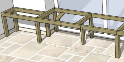

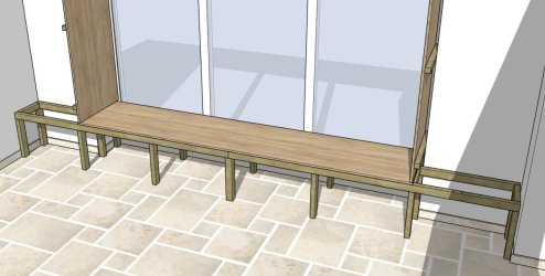

Das Haus ist Baujahr 2013, KfW45.

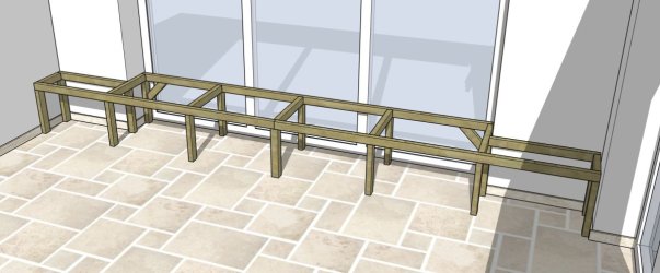

Zur Konstruktion des Sitzfensters:
Zunächst will ich eine Unterkonstruktion aus 40x60mm Rahmenholz bauen:
Wäre ich ein Profi, würde ich nun den Hauptrahmen des Sitzfensters aus 60mm Massivholz bauen (wobei ich gar nicht so genau weiß, ob das so gemacht wird). In den Dimensionen traue ich mir die Verarbeitung von 60mm Massivholz aber nicht zu. Vom Preis und dem Gewicht mal ganz abgesehen. Jedenfalls will ich Sitzplatte und Rahmen aus 18mm Holz bauen:
Und davor dann eine 6cm breite Blende, ebenfalls aus 18mm Holz:
Optisch und bei nicht so genauem Hinsehen wirkt es dann (hoffentlich) wie ein 60mm Rahmen. Darunter dann Schubkästen auf Rollen.:
Natürlich muss ich insgesamt mehrere Kompromisse eingehen, da das Fenster ja ursprünglich nicht als Sitzfenster geplant war. Aber das ist OK für das, was wir dafür hoffentlich gewinnen.

Manohara
1. August 2023
1.100
Witzenhausen

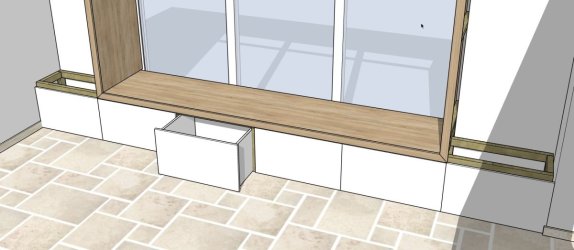

Das wird den Charakter des Raumes deutlich verändern.

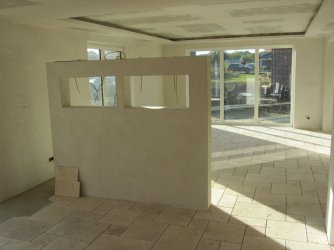

In der Bauphase jedenfalls sah das sehr "transparent" aus und das wird mit dem geplanten (tieferen) Holz-Rahmen wohl abnehmen.
Ich nehme an, Ihr plant, was ihr plant, weil Euch etwas Abschirmung besser gefallen würde?
Mit den neuen Schubladen werdet Ihr sicher gut Platz gewinnen.
Bezüglich der Schubladen auf Rollen würde ich über Voll-Auszüge nachdenken. Das ist zwar schwieriger herzustellen (man muss genauer arbeiten), aber die Rollen hinterlassen im Laufe der Jahre Spuren (vermutlich auch auf dem Stein) und moderne Auszüge laufen nochmal deutlich leichter.
Die Wand im Vordergrund des "Bildes aus der Bauphase" gehört zur Küche?

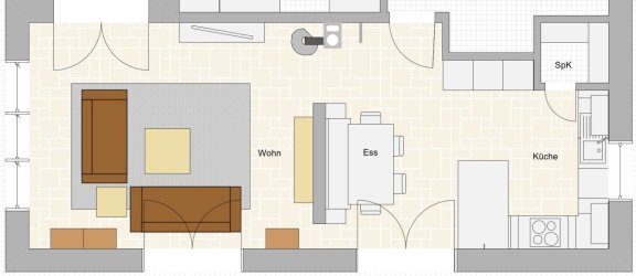

Siehe unten: Aktuell haben wir zwei Einzelsofas in L-Form angeordnet. Der eine Schenkel des L, der parallel zum großen Fenster steht, ist ca. 1,20m vom Fenster entfernt. Diese 1,20m sind seit dem Hausbau ungenutzt, da steht nix. Nun muss man sich ja nicht alles zustellen, etwas Luft tut schon gut. Jetzt aber sieht es wirklich so aus, als würde da etwas fehlen und als könnte der Raum auch 1m kürzer sein.. Mit dem Projekt will ich diesem Bereich einen Sinn und etwas Pfiff geben.
Vollauszüge: Ja, darüber habe ich auch schon nachgedacht und diese beim Bau eines Einbauschrankes auch schon verwendet.
Aber: Das Fenster ist ja nunmal bodentief, da ein Sitzfenster nicht vorgesehen war. Das bedeutet, diese Fenster müssen auch unten mal geputzt werden. Sagt jedenfalls die Projektzulassungsinstanz. Mein Einspruch, dass von innen ja die Schubkästen davorstehen und von außen die Pflanzen, wurde abgewiesen. Ich habe mich also dazu verpflichtet, mindestens 1x im Jahr den unteren Bereich des Fenster zu putzen. Und dazu ist es einfacher, die Schubkästen samt Inhalt rausrollen zu können. Die Vollauszüge kann man zwar auch aushängen. Aber je nachdem, wie schwer der Inhalt ist, wir das dann problematisch und man müsste wohl erst die Kästen ausräumen.
Grundriss: Ja, die freistehende Wand separiert den Wohnbereich vom Koch-/Essbereich. Sie strukturiert den riesigen Raum, ohne in separate Zimmer zu teilen. Finden wir immer noch super und würden das jederzeit wieder so machen. Anderes dagegen nicht... :emoji_slight_smile:

denkbar wäre ja auch, die Bank mit den Schubladen in einem - oder 2 - Stück zu bauen, dass/die man zum Fensterputzen insgesamt vorziehen kann. In dem Fall würde ich die Seitenbretter bis zum Boden durchlaufen lassen (das könnte auch noch andere Vorteile haben, die mir jetzt nicht einfallen)
PPS
jetzt fällt mir noch was auf:
Wenn die Bretter um das Fenster rum dünner sind als die Vorderkante (Blende), wird man das von der Seite her (im Regal) sehen - und auch die Rückseite der Bretter selbst. (wegen der NutundFeder-Fußboden-Überlegung)

Ich mache mir weniger Sorgen, dass Licht genommen wird. Siehe den Grundriss oben: Licht kommt von allen Seiten, wir haben eigentlich viel zu viele und zu große Fenster.

falsch -> Eisbärenfell. Aber es steht ja eine Neueinrichtung an, mal sehen....
Luftzufuhr -> Der Ofen ist nur an die Abluft angeschlossen. Das Symbol ist halt das Schornsteinsymbol von MS Visio.
Edit: Ach so, Du meinst das dunkle Rechteck. Das soll nur das Ofenrohr der Abluft sein.
Daniboy
22. Februar 2017
3.019
(Ich meinte das helle Rechteck, das ist von der Symbolik üblicherweise ein Zuluftkanal im Kamin neben dem Kaminrohr.)
Mir ist gerade was zum Unterbau eingefallen:
Wenn man im eher unbelasteten Bereich die Beine leicht nach hinten versetzt, kann man im vorden Bereich von zwei benachbarten Rollkästen bei Bedarf längere Gegenstände unterbringen wenn man die angrenzenden Seitenteile zB nicht über die ganze Höhe macht.
Generell finde ich, das ist ein schönes Sitzfenster.

Ein paar Gedanken von mir - ich plane seit Längerem ein ähnliches Projekt, allerdings im OG und bei einem Fenster mit bereits entsprechend eingeplanter Parapet-Höhe:
  • Ich halte Deinen Plan wegen der bodentiefen Verglasung für problematisch. Zum einen optisch (“Kasten vor dem Fenster“), aber über Geschmack lässt sich bekanntlich nicht streiten. Vor allem ist aber im Winter mit Kondensatproblemen auf der Scheibe unten zu rechnen! Der Anschluss von Sitzbank zu Glas ist das nächste Thema. Auch die Strahlungskälte der Glasscheibe im Sitzbereich im Winter kann problematisch sein. Wir haben die Laibung unterhalb des Fensters mit Fußbodenheizung belegt und hoffen, dass das reicht.
  • Was die Farben betrifft: Ich werde bei uns voraussichtlich Eiche mit Weiß kombinieren. Die Eiche greife ich vom Parkett auf, das Weiß von den Wänden bzw. als neutrale Farbe um Elemente in den „Hintergrund“ zu rücken und mehr Leichtigkeit hinein zu bekommen. Ich würde Dir zu einer ähnlichen Vorgehensweise raten.
  • Problematisch ist ein weiterer Aspekt, und dafür habe ich noch keine zufriedenstellende Lösung: Die Sitzbank braucht eine gewisse Tiefe, um auf dieser gemütlich lümmeln zu können - und das betrifft auch die Lehne! Eine normale Fenster-Laibung liefert nicht annähernd die benötigte Tiefe hierfür. Die Herausforderung ist: Wie führt man die Lehne in ausreichender Breite (und Stärke bzw. Steife) aus, ohne dass das sehr klobig und wie ein Fremdkörper aussieht? Ich plane das mit einem angrenzenden Regal oder Verbau zu lösen. Betreffend gemütliches Lümmeln sollte die Lehne auch nicht im rechten Winkel zur Sitzfläche ausgeführt sein. Ebenfalls schwierig …
Ganz ehrlich: Überleg Dir das mit der Sitzbank noch mal. Ich denke, mit einer Chaiselongue oder 1-2 Relax-Sessel bekommst Du mit minimalem Aufwand ein viel besseres und gemütlicheres Ergebnis. Ich ziehe auch bei uns in Erwägung, das Projekt Sitzbankfenster zu verwerfen, diesbezüglich redet aber auch noch jemand anders mit …
