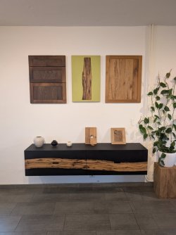

Ich würde die Stiftfunktion der Shaper weiter nutzen. Dann einfach mit diesem Ding ne Kontur erstellen und Ecken runden.
Also für meinen Fall jetzt.
