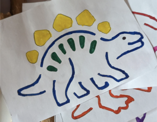

Anbei mal ein Bild meiner Tochter:

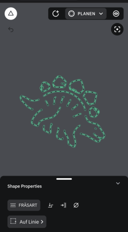

Hier der Scan als Umriss:
Hier dann die Mittellinie:
Und das letzte Bild dann in Studio geladen und das fräsen simuliert:
Dafür dass das Original jetzt nicht mit einem schwarzen Stift gezeichnet war, finde ich das Ergebnis sehr gut. Hab auch nicht in Studio nachbearbeitet.
Blöd finde ich gerade, dass man den Scan dann im Hub speichern kann, jedoch darüber die Datei dann nicht direkt in Studio geöffnet bekommt. Nur wenn man direkt nach dem Scan die Option "In Studio bearbeiten" anklickt, geht es.
Interessant ist, dass die Origin jetzt scheinbar keinen geschlossenen Pfad mehr benötigt. In Studio geht die "Ameisenkolonne" bei der Mittellinie nur in eine Richtung.
