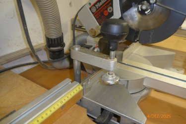

im Beitrag Nr 38 in dieser Diskussion sieht man den Niederhalter von allen Seiten!
Übrigens der gleiche wie bei der Lalo zur 1688.
Gruß Dietrich

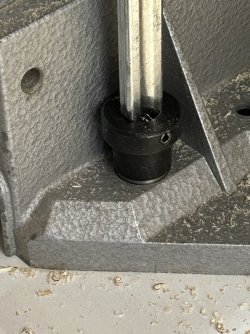

Martin Graf
9. Juni 2011
647
30km östlich von München

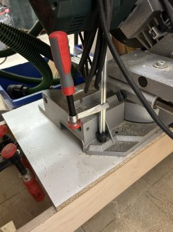

Ich habe das vor Kurzem auch gemacht. Ein paar billige Steckzwingen, die vertikal verschiebbar sind und bei denen das Steckteil abnehmbar ist. Ein Kollege hat das Steckteil abgedreht und ein Gewinde geschnitten, in das eine Gewindestange geschraubt wird. Das geht so einigermaßen, aber die Ausladung ist nicht sehr groß und beim Verdrehen löst sich die Verschraubung etwas. Die originalen Niederhalter sind bestimmt besser, weil solider, frei drehbar und mehr Ausladung.

Hallo Martin,
das hört sich gut an - kannst Du mal ein Bild teilen? Man könnte ja auch eine Zwinge mit größerer Ausladung nehmen (Kopf absägen und unten in einem Fuß befestigen).
Danke,
Gruß Todde
Todde
3. August 2013
443
Bonn
Hallo Martin,
Danke für die tollen Bilder. Das sieht perfekt gemacht aus! Das mit einer Zwinge mit 100 oder 120 mm Ausladung ist sicher auch möglich.
Oder sogar mit einer horizontal verstellbaren Zwinge:
Steckzwinge horizontal verstellbar
In die Richtung werde ich versuchen etwas zu bauen.
Gruß, Todde

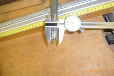

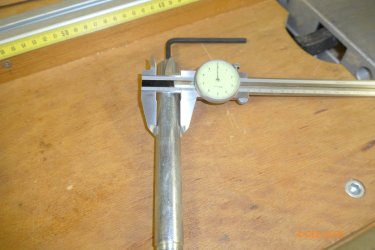

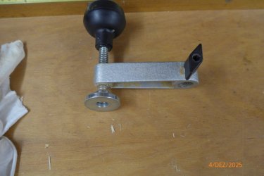

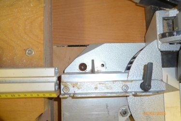

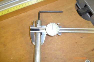

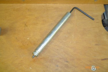

Hallo Martin,
auf der Seite der KGS kannst Du den Niederhalter nicht einsetzen, der Antriebsmotor ist im Weg, der Niederhalter muß auf die andere Seite.
Wenn ich dran denk meß ich das Teil morgen aus.
Unten dran ist auf jeden Fall ein Gewindezapfen M6 der ins Gehäuse eingedreht wird.
Gruß Dietrich
Dietrich
18. Januar 2004
6.588
Taunus
Hallo Martin,
hier die Bilder, der Zapfen hat 20mm der Bund unten 18mm:
Gruß Dietrich

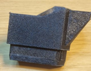

Hallo, guten Abend,
jetzt hab ich auch eine Metabo KGS E 1670 Signal. Endlich! Konnte sie billigst erwerben, aber sie läuft, hat kein Spiel und hat jede menge Sicherungsrost. Aber das ist gemacht, neue Riemen sind auch drauf, nur die Plastik Absaug - Teile machten mir sorgen.
Alle gerissen oder nicht mehr vollständig, dazu noch porös.
Aber ich als 3D Druckler hab mir neue gemacht. Anhang anzeigen 203093 Anhang anzeigen 203094

Hallo, Armin
könntest du mir das Plasteteil, hinter dem Sägeblatt für die Absaugung drucken.
Vielen Dank im Voraus
Ersatzteilzeichnung Nr.84
Gruß Mario
Armin Huber
22. März 2025
18
Forbach
Hallo Mario, das 84er ist das einzige Kunststoffteil das ich noch nicht konstruiert habe. Sobald ich es fertig habe, lasse ich dich das wissen und drucke dir auch eines in 3mm Ausführung. Bin zur Zeit in Reha.
Gruß Armin

Armin Huber
22. März 2025
18
Forbach
Hallo Mario,
bin zurück aus der Reha, gebracht hat es nicht viel.
Aber ich habe ein wenig konstruiert. in den Bildern siehst du, was dabei raus gekommen ist. Der Druck ist nur ein Rohling, die Oberfläche wird noch viel besser. Wenn dir das Teil zusagt, bitte alles weitere privat: arminhuber1@gmail.com
Liebe Grüße und ein gesundes neues Jahr, Armin
