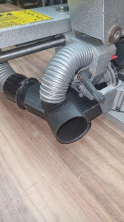

Gerne doch. Der Adapter passt, nur ist er 3 mm stark, der original 2.
Ich entwerfe und drucke erst seit ca einem halben Jahr. Seit also was die Oberfläche betrifft nachsichtig.
Ich habe das mit PLA gedruckt, werde aber eines mit ABS herstellen, hat höhere Festigkeit, obwohl das aus PLA auch super stabil ist.
Die Schläuche passen super, der Kanal auch. die Zinken sind dicht.
Gedruckt wurde auf dem Kanal stehen, mit Stützen, kann aber jeder machen wie er will.
Ich hoffe der eine oder andere kanns gebrauchen. die 2 kleineren Teile folgen noch.
Gruß Armin
Ne Frage, wie bekomme ich hier eine STL Datei rein? Steh auf dem Schlauch

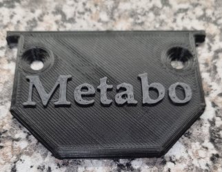

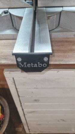

Armin Huber
22. März 2025
18
Forbach
So, 2 neue Teile. der vordere Deckel mit Schriftzug Metabo. Die Sägekanal Abdeckung gibts in 2 Varianten: Einmal, wie das Original und 2. ohne hintere Aussparrung, also in Vollmaterial. Ich Empfehle die beiden Zapfen abzusägen, und 2 Stück M4 Schrauben nehmen. = höhere Haltbarkeit.
Im Anhang findet Ihr die 2 Dateien zum 3d Drucken.
Nun gehts an den Trichter, der wird etwas anders als das Original, vor allem an der Sohle etwas breiter, wird eine Weile gehen.
  • Deckel und Abdeckung.zip

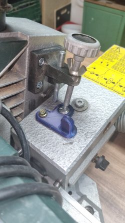

Armin Huber
22. März 2025
18
Forbach
Mache aber den Adapter extra, weil der Spänefresser kann sich mal ändern.
Mein gutes Stück wächst und gedeiht. Bis jetzt hatte es noch keinen echten Tiefenstop und erst recht keinen Tiefenanschlag mit beweglicher Absperrung. Bis jetzt.....
den Absaugkanal werd ich noch etwas verändern, er hat nur eine Schraube zur Befestigung. ich konstruiere noch rechts und linkt eine breite Lasche dran, damit man sie an der Maschiene verschrauben kann.
Der Saugtrichter mache ich unten sehr viel breiter und aufstehen, damit er breiter saugen kann. für seltene Winkelschnitte kann man ja den verjüngten aufsetzen.
So nun noch ein paar Bilder von neuen Druckteilen.
Gruß in die Runde
