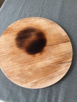

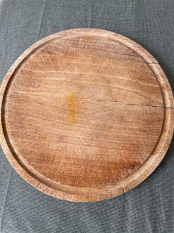

Hallo Community,
das gute alte Brett von Oma wird vermutlich nicht mehr allzu lange halten. Langsam aber sicher breiten sich die Risse aus. Wahrscheinlich war das Brett mal länger in Wasser gelegen. Jedenfalls würde ich mir früher oder später gern wieder was schönes zulegen. Das schöne an Omas Brett war vor allem, dass es mein Messer nicht stumpf gemacht hat. Daher die Frage: wo kauft ihr eure Bretter und könnt ihr erkennen oder vermuten, aus welchem Holz dieses Brett gemacht ist?
Schönes Wochenende!

Rotbuche. Es werden zwar jetzt viele Hinweise kommen, dass Buche nicht dauerhaft bei einem Schneidbrett ist, weil es sich sehr leicht verzieht und bei dauernder Feuchtigkeit verrottet, wenn du dies aber dem Holz nicht sagst kannst du so ein Brett beinahe ewig benutzen.
Ein Tischler macht sowas meist als Hobby.
Frag bei einem Drechsler oder such im Netz.
LG Gerhard

16.438
gedämpfte Buche! Nur feucht abwischen und luftig zum Trocknen aufstellen.
Bei eigentlich unbegründeter Angst vor Erregern gelegentlich dünn mit Salz einreiben.
Hält dann ewig. Auch andere dichtporige Hölzer sind geeignet.
11.785
habe ein Buchenbrett, welches über 40 Jahre in Gebrauch ist. Patschenass mit heißem Wasser abwaschen ist kein Problem. Möglichst ein unverleimtes Brett mit stehenden Jahresringen und ohne Saftrille.

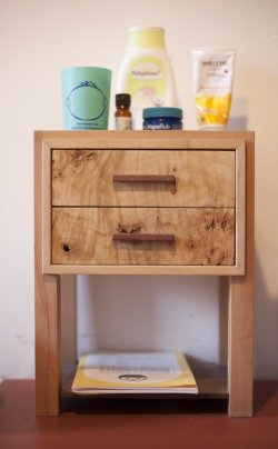

Pappel ist wirklich oft gemasert, und für so ein aufregendes und schönes Holz auch noch superbillig.
Gib der Pappel ruhig mal ne Chance :emoji_wink:
Hier als Schubladenfront verwendet, gezinkt, nicht als Doppel:
3.839
