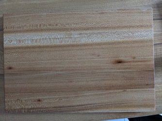

Hier mein Frühstücksbrett (ich hab gern Platz auf dem Brett um auch mal was saftiges aufzuschneiden und hinterher nicht das Brot in die Suppe zu legen), da sind zufällig Reste angefallen mit stehenden Jahresringen. Is verleimt, und hat noch Jahrzehnte als Brett vor sich.

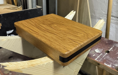

Hier ein Endstück Eichenbohle, was länger draußen lag mit dekorativen Gratleisten aus Räuchereiche.
.... dass es mein Messer nicht stumpf gemacht hat.

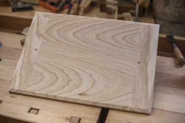

Wenn das gewünscht ist: Hirnholzbrett! Da kann dann auch ein weicheres Holz genommen werden.
Ein Hirnholzbrett aus der oben so gelobten Pappel wäre doch mal was interessantes? Wer baut mal eins?
