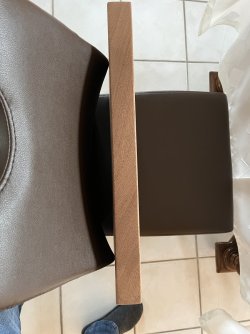

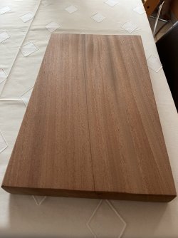

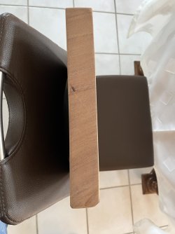

Ich habe hier aus alten Treppenstufen ein Schneidebrett aus (vermutlich, Aussage eines Freundes) Mahagoniholz. Bevor ich dies jetzt „in Betrieb“ nehme, erst einmal 2 Fragen:
Handelt es sich eurer Meinung nach anhand der Bilder wirklich um Mahagoni?
Wäre dies denn auch als Schneidebrett geeignet?

Ich habe nun schon gelernt, dass Lein- und Walnussöl die aushärten und die Oberfläche noch widerstandsfähiger machen. Wenn ich eines der beiden Öle nun nutze, muss diese ja ca. 3 Wochen einwirken, bevor man das Brett nutzt
Das stimmt so einfach nicht, Walnussöl braucht lange Zeit zum Trocknen, und Leinöl trocknet nur dann schnell, wenn es Sikkative enthält. Also Leinölfirnis statt Leinöl.
Die Bilder zeigen übrigens afrikanisches Kosipo oder Sapeli, also kein echtes Mahagoni, aber fast genau so gut.

Kosipo… Sapeli… Noch nie gehört. Aber wenn dies genauso gut ist reicht mir das.
Aber prinzipiell ist nichts gegen dieses Holz für ein Schneidebrett einzuwenden…!?!

Wäre hier auch am ehesten bei Sapeli. Also das "Magagoni", was gerne bei Gitarren verwendet wird. Müsste dann so ein wenig nach Zeder riechen. Bei Ölen nehm ich seit einigen Jahren sehr gerne das von Ottosson. Trocknet auch ohne Sikkative durch Vorbehandlung recht schnell. Härtet sehr gut, da aus schwedischem Anbau. Von deutschen Herstellern schafft das wohl nur noch König in der Qualität ( habs aber noch nicht ausprobiert). Ich warte 3 bis 4 Tage, wenn ich es pur verwende, bevor ich es nutze oder die Oberfläche weiter behandle. Bekommst du bei Deffner und Johann oder beim Leinölladen.
Edit. Denke nicht, dass etwas gegen Sapeli bei Schneidbrettern spricht, wurde auch für Fenster und Haustüren genutzt.

Ich hab hier auch ein kleines Schneidebrett aus Sapeli, das klappt super! Ist schön hart und verschleißt damit sehr wenig.
Ich würde mir aber bei deinen Brett evtl. überlegen, ob du nicht was tun willst, um das schüsseln zu verhindern. Ist ja schon ziemlich breit und wird ja regelmäßig auch mal nur einseitig nass werden. Wäre schade um das Holz, wenn das in nem halben Jahr krumm und schief ist.

bei dem Brett, braucht man nichts gegen das Schüsseln zu unternehmen. Die Jahresringe sind doch fast parallel.

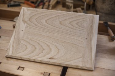

Gratleisten gehen, dann hat man aber definitiv nur noch eine Seite die man verwenden kann. Hirnleisten gibts noch:
https://www.woodworker.de/forum/threads/brotschneidebrett-aus-esche.116741/
Die von Ingo erwähnten starken Fasen hab ich auch gemacht um das Brett leicht anheben zu können. Und obwohl ich Seitenbretter verwendet hab, die sich gerne schüsseln, und auch nur 2 Stück nebeneinander, das Brett bleibt das ganze Jahr über schnurgerade.

Das (vermutlich) Sipo wäre mir zwar für ein Schneidbrett zu schade (da hätte ich genug andere Anwendungen an Boot und Musikinstrumenten), aber wir haben Bretter, die direkt mit Lebensmitteln in Kontakt kommen, immer "nur" mit Speiseöl behandelt. Dauert halt, bis es trocken ist; ist aber nach dem ersten Mal auch nicht so wichtig.

Ich würde die Verbindung auch nicht empfehlen für Bretter auf denen man leichter verderbliche und feuchte Sachen schneidet, (besonders nicht für Fleisch, obwohl ich ein Holzbrett da generell nicht ausschließen würde) weil durch die Öffnungen an der Brettseite was an Stellen kommen kann die praktisch unmöglich zu reinigen sind. Zum Brot schneiden ist es super, und für mich wars vor allem ne Verbindung die ich einfach mal praktisch gemacht haben wollte, weil ich die klassische Optik schon gerne mag
Wollte die Hirnleiste nur erwähnt haben.

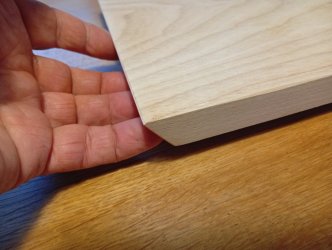

Zum besseren Verständnis rasch ein Brett gesägt.
Mit den angesägten Fasen meine ich noch etwas anders.
Das sieht so aus. Egal auf welcher Seite man schneidet, man kann immer zum Aufheben unter eine Kante fassen. IMG_20250129_091110.jpg
Ich finde es nicht ehrenrührich, beide Seiten eines Brettes zu benutzen.
Natürlich sind Kernbretter mit stehenden Ringen besser gegen Schüsseln gewappnet. Wenn man allerdings, wie wir häufig sehr nasses Gut schneidet, ist der Feuchteunterschied der beiden Seiten so groß, dass auch diese Bretter schüsseln.
Das oben gezeigte Brett wird dann einfach immer auf die hohle Seite gelegt und wackelt nie.

ich würde von den Bilder her auf Sapeli tippen. Das hab ich auch schon ab und zu verarbeitet - teilweise mit indirektem Kontakt zu Lebensmitteln (als Serviertablett). Als Schneidebrett habe ich damit allerdings keine Erfahrungen.
