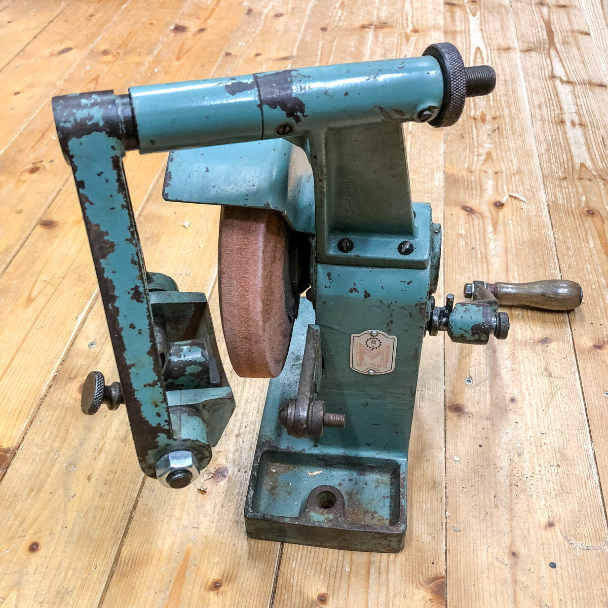

Hab leider noch nicht geschafft die zu testen, aber hiermit hat man eine Führung und kann entspannter kurbeln; ich meine das ist der Iseli nicht ganz unähnlich
