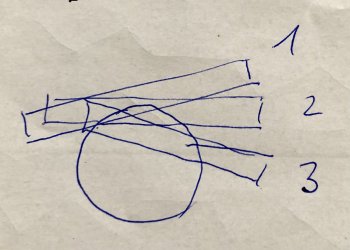

Ich hab mal auf die Schnelle skizziert, was ich mit der (ganz simplen) Vorrichtung meine.
dein Sägeblatt hat 330mm.
Der Stamm ≈200mm plus 2x 20mm Führungbrettchen.
Bleibt 90mm Sägehub bevor die Säge vorne aus der Führung kommt.
Die Sägelade / Schneidlade die es gibt sind daher nur für kleinere Leisten gedacht.
Bei großen Querschnitten gilt für mich, säge nicht was du nicht siehst, d.h.
von beiden Seiten ein Diagonalschnitt.

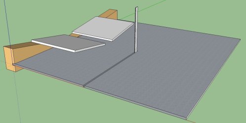

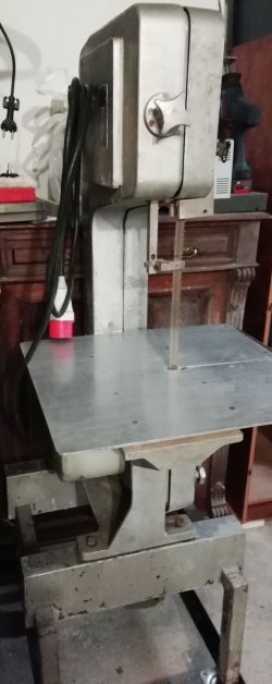

Daher hab ich ein wenig die Augen offen gehalten und mir vor zwei Wochen für 350€ eine alte Bandsäge gekauft. Eine Reich 445. Es waren noch so um 6 oder 7 Sägebänder dabei, teilweise neu. Da werde ich mal noch ein Bild machen, welches ihr für das Olivenholz empfehlen würdet.
Ich würde mir dafür gerne eine Art Schiebeschlitten bauen, um das Holz besser führen zu können.
Da es keine T-Nut gibt, sondern nur diese Platte, würde ich links und rechts ein Holz als Führung verwenden, in das ich mit der Kreissäge einen Schlitz einsägen würde, den ich über die Kante der Platte schiebe. Hinten würde ich die beiden Führungen mit einer Strebe versehen. Vorne würde ich einen schwenkbaren Blechstreifen anbringen, den ich dann festschraube. Was mir noch etwas Kopfzerbrechen bereitet, sind die Auflagen für das Holz. Die würde ich gerne verschiebbar machen, damit das Holz auf der Platte aufliegt und dann auf beiden Seiten von den Auflagen "gehalten" wird. Da hab ich aber keine Ahnung, wie ich das realisieren könnte. Vielleicht eine T-Nut in das Führungsholz einfräsen?
Einen Entwurf habe ich mal angehängt und bitte euch um eure Meinung bzw. wenn ihr besseren Vorschlag habt, bin ich sehr dankbar dafür.

Sieht für mich irgendwie nach einer Bandsäge für Fleischereien aus. Für allem die Arbeitsrichtung is eigenartig. Normalerweise ist die Maschine rechts offen und links der massive Teil. Hier ist es umgekehrt.
LG Gerhard

@derdad du hast Recht, die Firma Reich hat wohl hauptsächlich (oder ausschließlich) Fleisch-/Knochensägen gebaut. Der Verkäufer hat damit Brennholz geschnitten.
@wirdelprumpft Danke, das hab ich mir mal abgespeichert und die Seiten für die Bandsäge direkt ausgedruckt.
Ich habe einen Mords Respekt vor der Kraft solcher Maschinen und vor den Zähnen von Sägeblättern/-bändern und ich hänge sehr an meinen Fingern und an meinem Augenlicht. Ich würde niemals ohne Führung anfangen, das Holz zu sägen. Ich hätte viel zu viel Angst, dass mir die Säge das Holz aus den Händen reißt und mir im schlimmsten Fall Teile des Sägebandes um die Ohren fliegen. Eher würde ich das ganze Projekt abblasen.

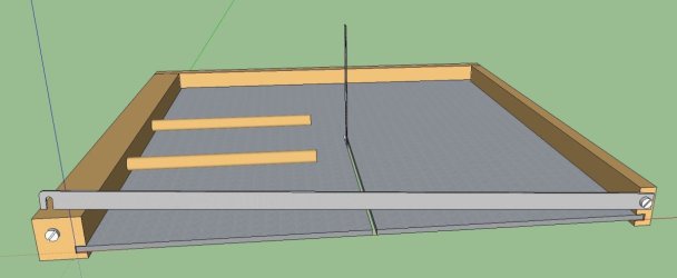

edit: das mit dem Prisma scheint mir der richtige Weg zu sein. Also eine Grundplatte an das Führungsholz und da drauf das Prisma. Und wenn ich das richtig verstanden habe, besteht die größte Gefahr beim Reißen des bandes VOR der Säge. Also wäre es besser, wenn ich beim Sägen seitlich stehen würde? Dann könnte ich mir auch das rechte Führungsholz sparen, weil ich ja dann seitlichen Druck auf den "Schlitten ausüben könnte.

Schiebeschlitten …ok. Aber warum möchtest Du auch die Holzauflage, also das V noch verschiebbar machen? Und in welche Richtung?
Wenn, dann über Langlöcher oder eine weitere prismatische Führung quer zur ersten. Oder war das Prisma DAFÜR gedacht? Also habe ich etwas falsch verstanden?
Rainer

Hallo Rainer.
Du hast natürlich recht, ein verschiebbares Prisma auf einem Schiebeschlitten wäre quatsch. Es wird nur eines davon...entweder der Schiebeschlitten oder das Prisma.
In etwa so wie im Anhang.

Ein bischen steiler sollte das V schon sein. In Beitrag 47 ist doch eine schöne Abbildung. Die größte Gefahr beim Sägen von Rundholz ist doch, dass das Sägeblatt das Rundholz plötzlich in Drehung versetzt. Ich meine da sogar schon Zahnleisten gesehen zu haben, die das noch effektiver verhindern.
https://m.youtube.com/watch?v=EyanoB1ELiw
Ansonsten möchte ich Dir etwas die Angst nehmen: Mit rechteckigen (!) Werkstücken hatte ich noch nie eine kritische Situation mit meiner (kleinen) Bandsäge. Mag sein, dass sich die Gefahr mit zunehmender Motorleistung und auch mit zunehmender Zahngröße des Sägeblatts erhöht. Ich - Amateur - frag aber wirklich: welche ? Ausser natürlich Finger zu dicht am/im Sägeband und das hier besprochene Sägen von Rundmaterial.
