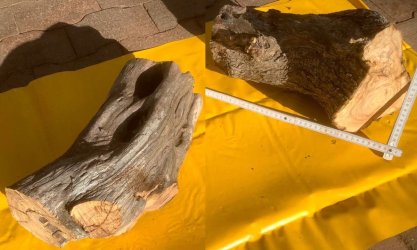

Ich mag Olivenholz sehr und habe jetzt zwei "Abfallstücke" eines Olivenbaumstammes oder -astes (rund 20cm unförmiger Durchmesser, siehe Bild) gekauft, mit denen ich gerne ein bisschen rumprobieren möchte. Ich habe keine konkrete Vorstellung, was daraus werden soll. Die Stücke sind groß genug, dass man auch kleine Schüsselchen damit machen könnte. Aber mit der Schnitzkunst ist es bei mir noch weniger her :emoji_expressionless:
Wenn irgendwie ein schöner Topf-Untersetzer dabei rauskommt, bin ich zufrieden.
Mein Plan wäre zunächst mal, von den Holzstücken eine Scheibe abzuschneiden, sie abzurichten und auf Dicke zu hobeln (ich hab mir dafür ein Baumarkt-Gerät von Scheppach gekauft, das ich jetzt doch schon mehr gebraucht habe, als ich vorher gedacht hätte). Dann schleifen und ölen.
Eine Bandsäge habe ich nicht und habe auch nicht vor, mir extra dafür eine zu kaufen, zumal der Durchmesser der Stämme auch eine gewisse Größe an Bandsäge mit entsprechender Sägehöhe erfordern würde.
Für das Abschneiden der Scheibe habe ich daher nach ein paar Überlegungen daran gedacht, mir eine Japansäge zu kaufen, das Holzstück in eine Vorrichtung zu "spannen" und die Scheibe abzuschneiden. Ich würde mir mangels Erfahrung mit einer Japansäge eine Führung in Form von zwei Brettern bauen, in die ich mit der Kreissäge einen Schlitz reinsäge, damit ich einigermaßen gerade sägen kann. Auf dieser Führung würde ich auch das Holz befestigen und ausrichten, so dass es gerade liegt.
Was haltet ihr davon?
Olivenholz ist ja Hartholz. Ist die von mir gewählte Japansäge (ich hatte eine DICTUM Kataba Kariwaku Daiku 330 im Sinn) dafür überhaupt geeignet? Ich brauche halt eine Säge ohne Rückenverstärkung, weil ich ja den Stamm durchsägen möchte.
Habt ihr bessere Ideen/Vorschläge, wie ich dan am einfachsten Scheiben abschneiden kann?

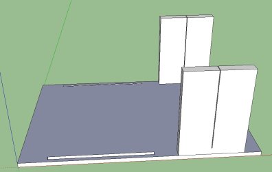

Morschen.
Ich hab mal auf die Schnelle skizziert, was ich mit der (ganz simplen) Vorrichtung meine. In der Mitte liegt dann halt das Holz. Über die Schlitze in der Grundplatte spanne ich das Holz mit Gurten fest, damit es gerade liegt, unterlege ich es mit Holzkeilen o.ä. Meiner Hoffnung nach müsste es mir dann gelingen, einigermaßen gerade Schnitte zu kriegen.
Aber ja, die Säge ist nur ein Teil des Erfolgs, der andere ist der Sägende. Hier wird nur Übung helfen. Aber ich muss ja mal den ersten Schritt machen, damit ich weiß, wo ich stehe. Vielleicht klappt es auf diese Weise ja schon gut, ansonsten muss ich üben und/oder umdenken.
Gruß und schönes Wochenende
Thorsten
