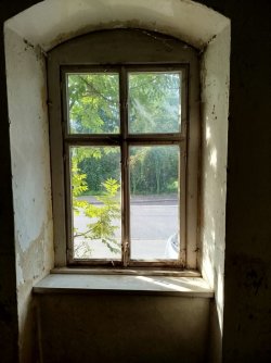

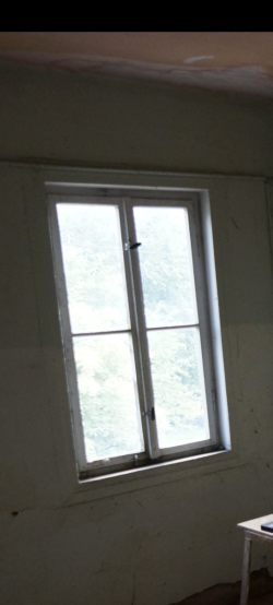

Hier mal zwei Fotos eines solchen Fensters:
In der unteren Etage sind alle Fenster gemischt und da versuchen wir uns mit dem Denkmalschutz auf eine Art zu einigen und wissen auch noch nicht ob wir da Spielraum haben bezüglich der Fensterstärke. Sollten wir den Spielraum bekommen wären wir für 2 fach oder 3 fach isolierglas und wenn nicht dann ebenfalls Vakuumverglasung. Ein Foto eines solchen Fensters mal folgend: IMG-20250901-WA0005.jpg
Eine ordentliche Abrichte und Hobel habe ich nicht, bisher nur ein Hobby Gerät welches sich auch gerne mal verstellt beim Arbeiten.
Welche Beschläge man da später nimmt wird die zweite schwere Frage sein. Da bin ich auch fleißig am suchen.
Generell muss alles leider gut überlegt und dann mit dem Denkmalschutz besprochen werden und hoffentlich bekommt man dann die Genehmigung dafür.
Das schreit für mich nach IV 68 und aufgrund der Höhe auf den ersten beiden Bildern würde Ich sie auch mit Oberlicht machen.
Wenn man sowas mit einer Fensterfräsgarnitur herstellen will, dann erfordert es leistungsfähige Maschinen, also nix mit Einhell oder die oben verlinkte kleine Bernardo.
Dann wären da noch die richtigen Beschläge, passende Regenschienen, Glasbestellung, Gummidichtung usw usw, ich halte sowas für einen Nichtfachmann für nahezu nicht umsetzbar.
Wobei Forenmitglied @SPYLOO es auch gemacht hat, obwohl er keinen holzverarbeitenden Beruf erlernt hat bzw. ausführt.
