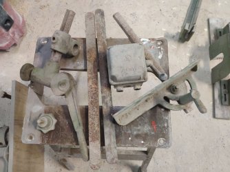

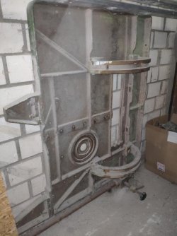

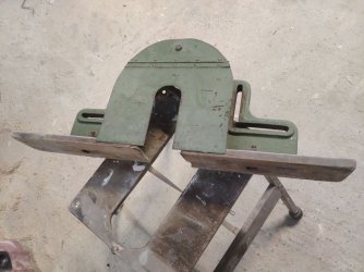

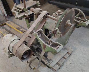

mein Name ist Luca ich bin 25 Jahre alt und habe aktuell ein verrücktes Projekt.
Da ich aktuell ein denkmalgeschütztes Haus saniere möchte ich neue Holzfenster selber bauen.
Doch dazu braucht man einiges an Know How und Maschinen.
Für das Know How habe ich schon einige Sachen gelesen und mir vorallem ältere Literatur zur Hilfe genommen.
Natürlich habe ich schon oft mit Holz gearbeitet und kenne mich je nachdem um was es geht auch gut aus.
Nachdem ich eine alte Bandsäge nun wieder in Betrieb gebracht und mit einer Motorbremse ausgestattet habe ist nun diese schöne Tischkreissäge / Fräse dran.
Um ehrlich zu sein kenne ich mich bisher mit genau dieser Maschine noch nicht wirklich aus. Was ich weiß ist, dass ein BG Inspektor wahrscheinlich allein bei der Betrachtung der Maschine einen Herzstillstand erleiden würde.
Ich denke ich werde mal nach einem älteren Schreiner suchen, der mir alles erklärt. Natürlich arbeite ich öfter mit Oberfräse und Tischkreissäge aber diese Ausmaße hat das ganze nicht.
Nun steht erstmal an den Motor wieder zum laufen zu bringen, denn der will nicht und einiges zu entrosten und wieder gängig zu machen.
Ich wollte von euch einfach mal hören was ihr so zu sagen habt. Sei es Restaurationstipps, Sicherheitstipps oder was auch immer.
Vielen Dank erstmal

Hallo Luca,
ich bin mir nicht sicher, dass sich der Aufwand lohnt. Als erstes und wichtigstes: Bitte entsorge diese Fräser! Alle! Die sind für den professionellen Bereich nicht mehr zugelassen und gehören deswegen erst recht nicht in die Hände eines Anfängers. Nein, ich bin nicht despektierlich. Ja, ich schätze jeden Anfänger hoch ein, deswegen unterstütze ich in einem Forum.

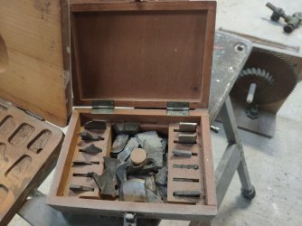

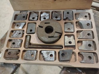

Der Fräsdorn sollte einen Durchmesser von mindestens 30mm haben, damit zugelassenes Werkzeug darauf sicher zu betreiben ist. Passt der Fräsdorn nicht, kann man sich einen anfertigen lassen oder legt die Fräsfunktion still.
Bei der Säge kann ich nicht abschätzen, ob die Anschläge etwas taugen und sich für parallele und winklige Schnitte justieren lassen. Wenn nicht - s.o.
Bitte keine Sägeblätter ohne Hartmetallzähne mehr benutzen. Bitte nicht ohne grundlegende Einweisung sägen.

Tatsächlich ist der Grund warum ich diese Maschine wieder herrichten möchte hauptsächlich, dass ich alte Maschinen viel genialer finde als aktuelle. Ich habe Spaß an alten Maschinen und Häusern und Schallplatten und und und. Ok wir schweifen ab.
Fräser in Vitrine stellen und da lassen habe ich verstanden. Sei nicht so hart zu mir und zwing mich zum wegschmeißen.
Ich werde den Fräsdorn messen und berichten!
Die Fräsfunktion stilllegen ist keine gute Option für mich, da ich damit die Fensterprofile fräsen möchte. Ohne Vorschubapparat soll das aber auch mutig sein habe ich schon gehört.
Nur zur Info es ist nicht meine erste alte Maschine ich hab zum Beispiel diese Bandsäge wieder in Betrieb genommen. Das Foto ist allerdings alt und noch ohne neues Sägeband und ohne Bremsgerät. IMG_20230620_183817.jpg

Ich seh da mehr als 150h Arbeit.
Die Hauptwelle von Säge und LL ist mit Gleitlagerschalen - ich nehme an Weißmetalllager- ausgestattet. Das allein zu restaurieren braucht einiges an Grips und Wissen.
Zudem ist alles verrostet, ein Puzzle, nicht mehr dem Stand der heutigen Arbeitssicherheit entsprechend und die Tücke steckt dann darin, ob ich dem Material noch vertraue.
Flachriemenantriebe ohne Abdeckung sind auch ein absolutes Problem für die Sicherheit.
Die Fräser gehören alle ins Museum oder Vitrine. Keinen davon würde ich mehr Einspannen. Die Fräsdornwelle dürfte etwa die 30mm haben, es gab aber noch zöllige. Ob der Wechseldorn noch den Rundlauf bringt bei der Korrosion, da hab ich entschiedene Zweifel, wenn ich die Passflächen so betrachte.
Das Sägeblatt ist aus meiner Sicht nicht absenkbar!

Mit dem Antriebsriemen habt ihr vollkommen recht dafür habe ich bei meiner Bandsäge auch noch eine Abdeckung gebaut.
Motorbremse würde Sie auch bekommen.
Ich sehe es genauso, dass das Sägeblatt nicht in der Höhe verstellbar ist.
Mit der Welle habe ich mich noch nicht beschäftigt. Da kannst du aber recht haben da muss ich mal schauen wie aufwendig das wird.
Nee, wenn man das Sägeblatt versenken will, dann muss man den Tisch hochdrehen. :emoji_slight_smile:
Wenn er denn überhaupt so hoch geht.
Bei diesen alten Säge - Fräse Kombis war es üblich, das man den Tisch in der Höhe verstellt, ist schon ganz schön mühselig. Hab auch noch solch ein Schätzchen in der Werkstatt stehen und nutze es nur als Zweitfräse, Sägewelle mit Lalo Bohrfutter hab Ich ausgebaut und verkauft.
Wenn man sie so nutzen will wie der TE, dann muss man je nach Arbeitsgang ständig Fräsdorn oder Sägeblatt ausbauen, es nervt auf Dauer.

So wie die Maschine aussieht, müsste es eine frühe Version der Kölle KFBU sein. Ich habe die etwas neuere Variante... Bisher bin ich ganz zufrieden damit, wobei es natürlich schon Nachteile ggü etwas moderneren Maschinen gibt. Höhenverstellung des Tisches ist gewöhnungsbedürftig und Gehrungsschnitte bedürfen einer Schrägstellung des ganzen Tisches, inklusive Anschlag- kein Vergleich zu neuen Maschinen!
Bei meiner Maschine wurde der Motor durch zwei separate Motoren für Sägen / Langlochbohren und Fräsen ersetzt. Damit muss man beim umrüsten nicht auch noch den Riemen umlegen.
https://wtp.hoechsmann.com/de/lexikon/14302/kolle_kfbu
Das war meine Erwartung, aber ich seh es auf den Fotos nicht
Für mich schaut es so aus, als wären die Segmentbögen, wo der Tisch schwenkt auch fest am Maschinenständer. Das Handrad hätt ich jetzt dem Fräsdorn zugeordnet?
Dann bliebe wirklich nur Fräser oder Sägeblatt ausbauen, je nachdem was man gerade nicht braucht.

Ebensolche Fräser und Messer habe ich vor einiger Zeit dem Hochofen überlassen. Die waren sogar vollkommen ohne Rost. Bei so alten Maschinen denke ich auch manchmal, ganz nett aber damit arbeiten? Nie nich. Wenn ich lese, daß da 20- 40 Fenster gebaut werden sollen, wäre mir die Zeit für das rumfummeln an den alten Maschinen zu schade. Wenn schon Kombi, dann sowas wie bei Ingo. Mit der Maschine würde ich da auch rangehen. Die übrige Ausrüstungsliste erinnert mich auch eher an die Leute die mit Badelatschen auf die Zugspitze wollen. Vielleicht sehe ich das auch zu verbissen aber ich fürchte, da wird viel Zeit und Energie in ein Projekt gesteckt, das in Frust endet. Die Vorstellung, mal eben 20 Fenster bauen zu können, halte ich für sehr "ambitioniert". Fensterbau ist jetzt keine Raketentechnik, aber eben auch nicht eine Sache die man im Vorbeigehen erledigt. Wie gesagt, schau Die mal die Beiträge von Ingo an, da kann man einiges lernen.
