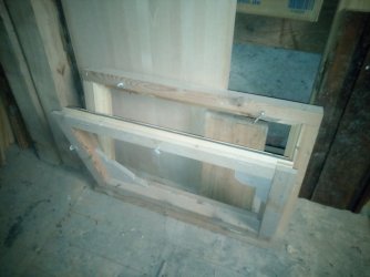

Hier mal zwei Fotos eines solchen Fensters:
Anhang anzeigen 203608 Anhang anzeigen 203609
