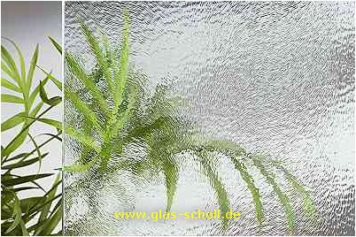

Auf die Ornamt-Verglasung bin ich auch gespant.

Auf die Ornament-Verglasung bin ich auch gespannt.
Meine bessere Hälfte möchte Chinchilla weiss http://www.glas-scholl.de/arbeitsg/glaserei/esg/gft/katalog/ornamente/Chinchilla weiss.jpg und Ich schwanke zwischen Silvit weiss http://www.glas-scholl.de/arbeitsg/glaserei/esg/gft/katalog/ornamente/SR 178 Silvit weiss.jpg und Niagara weiss http://www.spiegelmeyer.eu/images/product_images/popup_images/96_0.jpg
Mal schauen was es wird, wollte sie heute eigentlich bestellen. :rolleyes:
