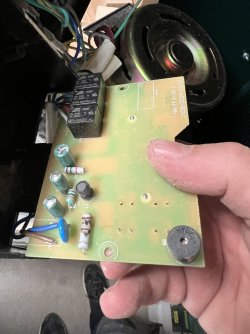

Bin endlich dazu gekommen den AC400 aufzuschrauben. Neben der Sicherung ist auch dieser graue Widerstand durchgebrannt. Weiß jemand was das für ein Widerstand ist oder soll ich lieber eine neue Platine bestellen?

Die Farbringe sind nicht mehr sicher zu erkennen. Eventuell kannst du noch direkt an der Platine, wo es nicht so warm gewesen ist, die ursprünglichen Farben erkennen. Ist es vielleicht rot, rot und schwarz?
Die Elektrolytkondensatoren sehen auch nicht gut aus. Die zwei kleineren sehen aufgebläht aus.
Mach bitte noch ein Foto mit mehr Bauteilen und weniger Hand.

Ich habe noch in Kopf 2,7 kOhm, das wäre rot, violett rot. 2W
Das ist nicht umsonst ein Hochlastwiderstand, der macht die 200 V vor dem Gleichrichter kaputt.

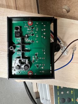

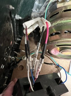

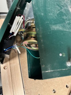

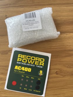

Wie versprochen hier ein paar Bilder vom Einbau.

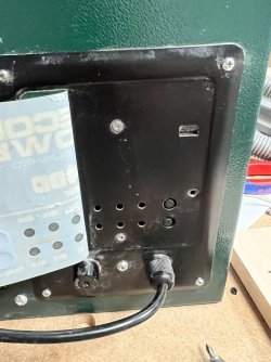

Zuerst müssen die Schrauben um das Gehäuse entfernt werden.
Dann die beiden Schrauben hinter dem Aufkleber lösen …

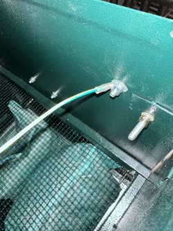

… ebenso das Erdungskabel oben am Gehäuse (muss nicht zwangsläufig entfernt werden)
Der vordere Teil lässt sich dann vollständig abnehmen (wenn das Erdungskabel nicht entfernt wurde geht es nur einen Spalt auf, reicht aber zum Tauschen der Platine). Die Kabel sind noch mit Kabelbinder zusammengefasst (fehlt auf dem Bild)
Der schwarze Kasten, der die Platine enthält, lässt sich leicht abnehmen.
Die Platine ist dann mit zwei Schrauben mit roten Unterlegscheiben an dem Kasten verschraubt.
Es sind sechs Steckverbindungen die gelöst und erneut angeschlossen werden müssen.
Einmal Braun und Blau wobei Braun an die Sicherung geht.
Einmal Schwarz, Weiß, Rot und Blau wobei das blaue Kabel an das vorhandene weinrote Kabel angeschlossen wird.
Eigentlich ist es nur wichtig darauf zu achten, dass die zwei und vier Kabel durch die richtigen Öffnungen geführt werden. Wenn alles Verbunden ist, die Platine mit den beiden Schrauben am schwarzen Kasten befestigen und die weiteren Schritte wie oben beschrieben rückwärts durchführen.

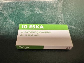

Hier noch ein Bild von der verwendeten Sicherung.

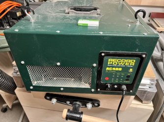

Gerät läuft wieder. Werde es jetzt beim verlassen der Werkstatt ausschalten.
