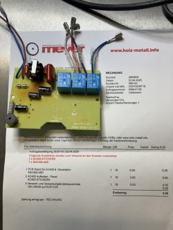

Mich hat es dann leider auch erwischt in der Form, dass letzte Woche meine AC400 weder über Fernbedienung, noch lokale Taster anging. Die Sicherung habe ich schnell kontrolliert und die war auch in Ordnung.
Dank Eurer Hinweise hier im Forum habe ich den Lieferanten MHM via eMail kontaktiert, die mir am nächsten Tag schon geantwortet haben und nach der Seriennummer und der Rechnung fragten. Dies konnte ich direkt beantworten und hatte die Wahl, auf meine Kosten den Transport der ganzen Box zu tragen oder lediglich kostenlos die Platine zu bestellen (trotz des Alters von 2,5 Jahren) und diese selbst einzubauen. 3 Tage später traf dann die Platine ein und der Umbau war in 30 Minuten erledigt (ohne Lötkolben, nur Stecker verbinden und Schrauben lösen/festziehen).
Die alte Platine auf dem Foto war von 2020 und jetzt habe ich die Version der 6. Generation. Ich bin mal optimistisch :emoji_slight_smile:

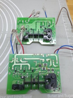

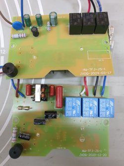

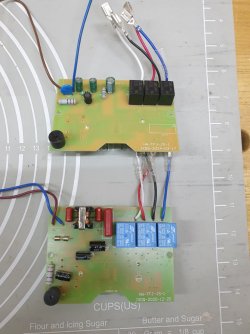

Heute musste ich zum 2.Mal innerhalb von 2,5 Jahren die Platine wechseln.
Ich habe Bilder der beiden Platinen gemacht.
Die obere ist die neue.

Von der ersten (eingebaute bei Kauf), weiß ich die Versionsnummer nicht mehr. Ich denke aber, dass es auch die 2020er Version war, da das Gerät im November 2022 gekauft wurde.

Ist ja schon wieder fast Dezember - und meine AC400 fing schon im August 2025 an, zu spinnen (Gerät ließ sich nur einschalten, wenn das Netzkabel vorher stundenlang ausgesteckt war). Da ich die Netzteilschaltung der Platine nicht kenne, habe ich nach dem Lesen der Beiträge hier nur versuchsweise die erreichbaren Bauteile nachgelötet bzw. getestet (Dioden, Kondensatoren, Widerstände). Am Ende stellte ich fest, dass der U1 klopfempfindlich reagierte (kurzer Motoranlauf u.a. interessante sprich unvorhersehbare Effekte). Die Firma MHM reagierte auf meine Email sofort mit RMA-Vorgang und sendete eine neue Platine, die einwandfrei funktioniert (ich hatte noch Garantie auf das Gerät) . Das alte Platinendesign war von 2020, neues Design ist von 2024. Das neue Design kommt mit weniger Bauteilen aus, mir ist vor allem das Fehlen der Übertragerspule aufgefallen - in dem Bereich gab es auch braune Verfärbungen. Der Austausch der Platine war für mich einfach, weil alles über farblich kodierte Steckverbinder angeschlossen ist. Wer sich mit Elektronik und Elektrizität gar nicht auskennt, sollte es unbedingt einer Fachkraft überlassen.
