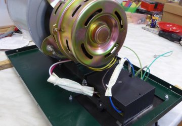

1. Gerät stromlos machen und abbauen.
2. Alle Schrauben an dem Rückseitenblech entfernen, da wo die Luft ausströmt.
3. An dem Blech hängt das Gebläse dran, damit ist das Blech extrem nach hinten lastig
4. Ein Schutzleiterkabel ist mit einer Schraube am Gehäuse mit Mutter verschraubt. Lösen
5. Die Lüfter + Elektronik Einheit ist jetzt frei und gut handhabbar.
6. Kabel zwischen Motor und Elektronik lösen und Plastik Box abbauen, Reihenfolge egal.

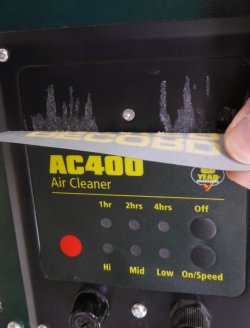

Aufgrund der YT Videos wußte ich schon, dass man den Aufkleber abziehen bzw. anheben muss, aber man muss ihn dabei nicht zerstören !
Wenn man vorsichtig mit einem Messer mit runder Klinge drunter fährt und ihn langsam abzieht, reißt nichts und man kann evtl. den Kleber wieder verwenden. Bei mir war es zumindest so.
Man hebt den Aufkleber oben und unten ab bis zu Kreuzschraube und dreht die beiden raus

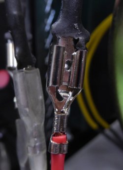

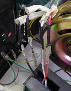

Zum Lösen der Kabel muß man die Kabelbinder aufzwicken, die Isolierschläuche zurück schieben und damit die Stecker freilegen. Die Stecker haben nochmals durchsichtige Gummiüberzüge, die ebenfalls zum zurückschieben sind.
Die Kabel sind farblich markiert, allerdings war bei mir ein braunes von der LP und ein eher lila vom Motor verbunden (zweites von links).
Die Kombi rot und pink war "etwas besser" eindeutig (rechts).
Am Besten macht man sich ein Foto.
Die Buchsen haben eine Art Taster, die man nur bei genauem hinsehen erkennt. Im Loch der Stecker rastet eine Nase ein, nur anziehen bringt einen nicht weiter.
Die Taste ist mit einem Schraubendreher nach hinten zu drücken, dann ist der Stecker ohne Gewalt zum Abziehen.
Netzkabel blau und braun sind auch abzustecken.

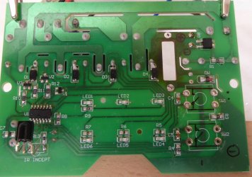

Die LP ist nochmal mit 2 Schrauben in dem Plastik Kasten fixiert. Meine ist Baujahr 2018 mit 4 Relais.

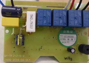

Oberseite Bild 7
hier ist schon der C3 neben dem Hochlastwiderstand ausgelötet. Der Kunststoff an dem C war etwas mitgenommen. Leider gibt's kein Foto davon, der flog gleich in den Müll.
C2 oben links wurde auch ausgetauscht. Der Aufdruck am Hochlastwiderstand war nur unter bestimmtem Lichteinfall noch zu erahnen und ist ein 2,7 kOhm 5 W Keramik Widerstand.

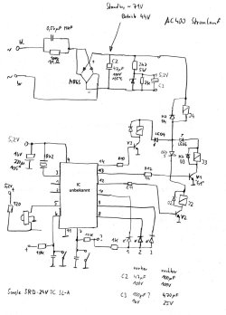

Zum Zeichnen des Stromlaufs habe ich das Plastik und beide Taster entfernt. Mein Plastikteil war mit Pins in 2 Löcher eingeschmolzen.
Die Elkos wurden ersetzt mit 105 °C Typen (waren vorher auch drin)
Die vorher /nachher Werte stehen auf dem Stromlauf, wobei ich den C3 nur noch aus dem Gedächtnis benennen kann. (spielt aber keine große Rolle)
100 µF / 100 V
470 µF / 25 V
Drahtwiderstand 5 W 2,7 kOhm

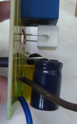

Die Elkos habe ich hingelegt und etwas weg von der Wärmequelle. Der Widerstand liegt auch nicht mehr auf der LP auf, sondern hat jetzt Abstand, damit Wärme besser abtransportiert wird.
Der Tausch der C's war mehr oder weniger auf Verdacht, wirklich mit Oszi nachgemessen habe ich noch nichts.
Bei mir werden beide Pole am Motor mit Relais geschalten. Das Relais J4 schaltet den einen Pol, die anderen schalten drei Wicklungen mit den drei Geschwindigkeiten auf den anderen Pol.
Zusammenbau umgekehrt.
Die Kabel der LP durch die Löcher fädeln, LP im Kasten anschrauben.
Kasten mit den 2 Kreuzschrauben am Blech anschrauben, dabei soll jemand die Folie weghalten ohne zu knicken.
Motorkabel anstecken, Gummitüllen über Stecker schieben, Isolationsschläuche überschieben, mit Kabelbinder fixieren.
Schutzleiterkabel mit Mutter am Gehäuse befestigen, Blech aufsetzen und wieder anschrauben.

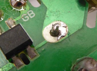

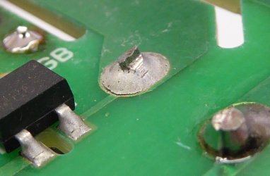

Bei der Durchsicht der LP ist mir noch eine Lötstelle aufgefallen, die eien Riß hatte
Nach dem Absaugen des Lotes sieht man schön, wo das Lot benetzt hatte und wo nicht.
Nachgelötet und fertig, war eine Netzzuleitung.

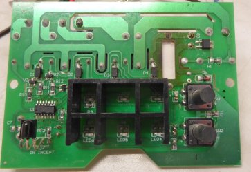

Es sind ein paar Dinge auffallend an der LP.
Neben vielen Bauteilen sind Löcher in der LP, wie wenn sie für bedrahtete BE gemacht worden wäre, aber nicht direkt an den Lötpunkten. Unnötige Löcher bohren kostet Geld und macht eigentlich kein Mensch.
Die unnötigen Löcher sieht man auf den Bildern oben.

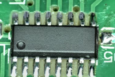

Der Chip (14 Pins) ist ohne Aufdruck bzw. die Schrift wird in den Kunststoff gelasert. Der Arbeitsgang wurde weggelassen.
Ich habe keinen Chip gefunden, der zu der Beschaltung paßt. Evtl. hilft hier das Schwarmwissen weiter.
Für den Timer gibt es keine RC Beschaltung am Chip und es gibt keinen Quarz, der für einen µC typisch wäre.
Es fehlen auch Programmierpins, die meist bei µC mit Testpunkten auf der LP rausgeführt sind.
Pins 1+2 sind scheinbar unbeschaltet, Durchgang zu anderen Bauteilen konnte ich nicht messen.
Von @Evoneos habe ich eine andere LP bekommen, auf der ein Chip mit 16 Pins verbaut ist, ebenfalls kein Aufdruck.
Die Beschaltung ist anders, aber ich habe diesen Stromlauf noch nicht raus gezeichnet. Es sind hier 3 Relais verbaut.
Hier geht scheinbar gar nichts mehr, die LP werde ich mir noch anschauen.

Könnte ein kundenspezifische, vorprogrammierter MC sein. Die werden öfters nicht gelabelt und brauchen auch keine Pins zur Programmierung.

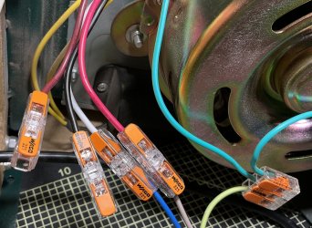

Ich würde gerne auf die Platine verzichten und den Motor direkt ansteuern
das geht natürlich auch. Die Relais machen nichts anderes, als den 3 verschiedenen Motorwicklungen jeweils die 230 V aufzuschalten.
Bei mir war der zweite Pol des Motor (quasi Neutralleiter) auch geschalten mit einem Relais. Das ist aber überflüssig und wurde vermutlich nur als Schaltungstrick benutzt, um 24 V Spannng tot zu machen, weil dieses eine Relais in Serie mit jeweils einem anderen liegt.
Bei mir war die weiße Ader der eine Pol, den kannst Du dauerhaft auch den einen Pol von 230 V klemmen.
Die farbigeln Leitungen rot, schwarz und braun (bzw. pink) waren die 3 Wicklungen mit den 3 Geschwindigkeiten. Jeweils eine davon bekommt den anderen Pol von 230 V und der Motor läuft in der entsprechenden Geschwindigkeit.
Falls Adern aus dem Motor unbenutzt und offen bleiben, bitte isolieren oder in eine Lüsterklemme schrauben. Ich habe nicht nachgemessen, ob die dann spannungsführend sind, vermutlich ja.
Wenn Du einen Drehschalter oder Nockenschalter mit 4 Stelllungen kaufst, kannst Du die Funktion rein mechanisch nachbilden.

alles klar, also weiß und rot, schwarz oder braun/pink ans Netz, Danke. Melde mich nach Vollzug :emoji_slight_smile:
Full speed reicht mir ...
Stefan

alles klar, also weiß und rot, schwarz . . .
@teslapunk Vorsicht, nachdem hier mind. 2 oder 3 Versionen von der LP kursieren, wäre ich mir nicht sicher, ob auch alle Motoren immer dieselbe Farbcodierung haben.
Der gemeinsame geht vermutlich direkt von einem Eingangskabel auf den weißen (falls er bei dir weiß ist)
Im Zweifel mach Fotos und stell sie hier rein oder schick sie mir. Dann schau ich nochmal drüber.
teslapunk
10. Januar 2026
3
Wegberg
Alles gut:
weiß + braun/lila = langsam
weiß + schwarz = mittel
weiß + rot = schnell
Damit ist das Problem für mich nun hoffentlich endgültig gelöst!
Danke!
Stefan
