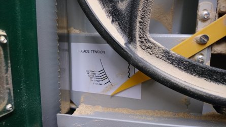

Ich kann mir auch nicht vorstellen dass es an der Maschine liegt. Ich hatte das gleiche Problem mit meiner kleinen 250 Sabre. Erst nachdem ich alles nochmal mit Hilfe des Forums hier alles neu eingestellt habe ist es perfekt gerade. Ich habe gerade noch mal ein kleines 30cm langes 4 Kant getrennt. Abweichungen maximal 4/100 stel. Klar. Ist nur ein kleines Stück , aber ich bin zufrieden.
Was war wie ich denke bei mir entscheidend ?
Zunächst dass die Zähne vorher auf dem Rad aufgelegen haben. Nun sind die vor dem Ballen.
Und dass ich den Tisch rechtwinklig zum Sägeblattrücken eingestellt habe. Diese Einstellung findet man nicht in der BA ! und war vorher über 2mm falsch.
Vielleicht schaust du da mal hin.

Meine Empfehlung für dich:
Du besorgst dir erst mal ein (besser 2 gleiche zum Wechseln)
neues breites Sägeband, über das du dir keine Gedanken machen musst.
(z.B. ein neues Hema passender Stärke z.B. Hema Peak 2820x0,5x3ZpZ Massivholz Längsschnitt)
https://shop.hema-saegen.de/de/612631.html
Stecker aus der Dose!
Dann stellst du die seitlichen Bandführungen auf größeren Abstand zum Band.
Dann legst du dein neues Band mittig auf die Bandagen und spannst es.
(Die Anzeige an der Maschine zeigt dir erfahrungsgemäß zuwenig statt zuviel an)
Den Parallelanschlag schiebt zu nach links weg.
Du besorgst dier ein gehobeltes, paralleles Brett ohne Nägel, große Äste, Dreck etc. (Länge ~ Tiefe deines BS Tisches)
Dieses Brett versiehst du mit einem zur linken Kante parallelen Strich.
Wenn dein neues Band ruhig auf den Rollen läuft (mit der Hand durchdrehen), und die Bandrollenneigung der oberen Rolle einjustiert ist,
Bandführungen einstellen (Blatt Papier zwischen Seitenrolle und Band).
Rückenrolle dreht im Leerlauf noch nicht mit.
Alles ruhig.
Strom wider einstecken.
Du sägst das Brett entlang des Striches entspannt freihand ein.
Maschine ausschalten!
Brett bleibt mit Band im Schnitt liegen!
Parallelanschlag langsam an die linke Brettkante schieben und fixieren.
Abstand Parallelanschlag vorne und hinten gleichmäßig?
Wenn Nein, ist dein Tisch gegen das Sägeband verdreht.
In welche Richtung du ihn ausrichten mußt, sieht du an der Fuge Anschlag -> Brett.
Fuge steht Richtung Maßband auf: Tisch links drehen
Fuge steht zum anderen Ende des Anschlags auf: Tisch rechts drehen.
Unter dem Tisch sind Schrauben am Schwenksegment, nur leicht lockern bis sich der Tisch verdrehen lässt.
Danach Schrauben fixieren, Probeschnitt widerholen, Anschlag anlegen, passt?
Diese Einstellung mußt du nur 1x korrekt machen, danach passt es immer, wenn die Schrauben des Tisches fest sind,
und deine Sägebänder dank "Feindkontakt" nicht einseitig ihre Schränkung ungleichmäßig haben oder stumpf sind.
