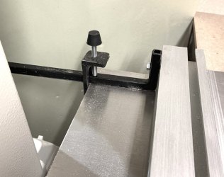

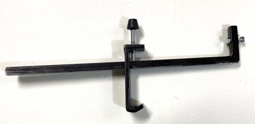

Das hat mich auch schon gestört! Vor allem bei längeren Schnitten. Lang ist hierbei ein Meter oder mehr! :emoji_frowning2:
Ich weiß natürlich nicht, wie deine Einstellungen sind - es soll ja nicht nur zu geringe Bandspannung Ursache sein können, angeblich auch zu hohe (siehe die Auskunft, die ich erhalten hatte). Ich gehe jedenfalls davon aus, dass meine Einstellungen exakt sind (eine andere Meinung ist jedem freigestellt!)
Mir ist die ganze Problematik beim Aufschneiden raumhoher Platten bewusst geworden: Kein vernünftiges Schnittergebnis. Woher kommt das? Für einen ordentlichen Schnitt muss ich natürlich das Schnittgut immer exakt am Anschlag entlang führen. Da ich vorne und hinten reichlich Auflagefläche angebaut habe, sollte das ja kein Problem sein. Allerdings führt man die Platte ja auch hinter dem Band - und dann kommen die Abweichungen!
So toll die einfache Paralleleinstellung des Anschlages ist, für längere Schnitte ist sie denkbar ungeeignet, da die ganze Geschichte durch eine Feder reguliert wird! Wenn ich mein Brett hinten schiebe und vorne (also nach dem Band) führe, dann genügt schon geringer Druck um die Federkraft zu überwinden und Anschlag und Brett aus der Richtung zu drücken! (siehe die beiden Bilder)
Ich kann mir nicht helfen, aber für so eine hochwertige Maschine ist das ein Armutszeugnis! Vor allem, wenn man bedenkt, dass ja ganz offiziell auf die Möglichkeit des Auftrennens dicker Bohlen hingewiesen wird, wo sich das Problem noch verstärkt. Natürlich bin ich Laie, und ein versierter Zimmermann hat damit vielleicht keine Probleme, aber eine gute technische Lösung ist das keinesfalls!
Zurück zu meinen raumhohen Platten. Wenn die federnde Lagerung das Problem ist, muss man sie eben verhindern.
Aus ein paar Eisenresten habe ich mir ein kleines Helferlein geschweißt. Nach Festlegung der Schnittweite kann ich damit den Anschlag auf der Platte so fixieren, dass sich selbst beim erforderlichen Andrücken der Anschlag nicht mehr verschiebt!
Problem erkannt, Problem gebannt. :emoji_wink:
Natürlich darf man nicht übersehen, dass das Ganze eine ständige Fummelei ist! Ich habe mir deshalb schon vorgenommen, einen Nachfolger mit Schnellspannhebel zu bauen, aber noch bin ich nicht genervt genug.
Auf jeden Fall kann ich damit lange und gerade Schnitte machen. Vielleicht hilft meine Idee ja irgend jemandem weiter!

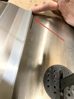

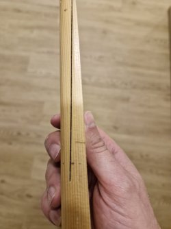

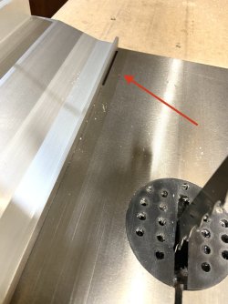

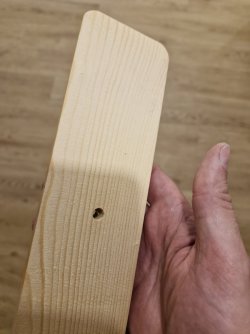

Hi, Danke für die ausführliche Antwort. Ich habe die Vorrichtung um den Parallelanschlag bombenfest zu machen. Das habe ich auch montiert und getestet - habe mit volle Kraft gedrückt - nix bewegt sich. Dennoch das Stück was Du auf den Bilder sehen kannst - ist 7 cm hoch und 20 cm lang. Habe mit beiden handen gut gehalten - das Resultat ist klar zu sehen. Die Sägeband ist parallel zum Anschlag, ist 90grad zum Tisch, etc. Alles ist so angestellt wie man in Einrichtungsvideos zu finden sind. Vielleicht doch die Qualität vom Sägeband?

@ sashafridman: Wenn ich mir allerdings das erste Foto genauer ansehe, habe ich gewisse Zweifel am "Verlaufen"! Soweit ich das beurteilen kann, ist der Schnitt an sich völlig gerade! Wenn bei mir ein Schnitt verläuft, ist die Schnittfläche - hm - krumm, geschweift, oder sonst wie. Ich würde fast eher auf einen doch nicht parallel ausgerichteten Anschlag tippen - wäre das vielleicht doch möglich?

Mit "Verlaufen" meinte ich nicht, dass der Schnitt zigzagartig ist, sondern es keinen geraden Schnitt macht. Wenn ich von einer Bohle ein Brett, sagen wir mal 20mm dick machen will, habe ich zum Schluss das Brett das an einem Ende 20 mm misst, am anderen aber 50 mm. Ein verlauf von 2 - 3 mm ist kein Problem für mich da ich mit der Abrichte es schon eben kriegen werden. Aber wenn das Ding einfach nichts vernünftig auftrennen kann, dann brauche ich so eine Maschine gar nicht. Wie gesagt, es ist alles Parallel, das prüfe ich ich ständig. Und es ist keine Eichebohle 200 mm hoch. Ich habe Fichte, 70 mm hoch und das läuft nicht einmal.
