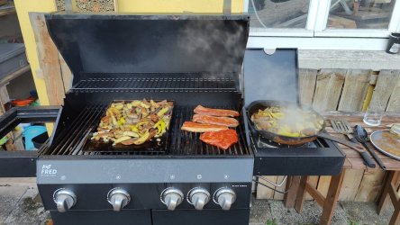

Respekt, bei der Pfanne braucht man schon einen ordentlichen Brenner darunter, oder einen Grill.
Den Fehler habe ich mit dem kleinen Gaskochfeld zusätzlich aber auch gemacht.
Hätte lieber einen einzelnen wokbrenner nehmen sollen.
