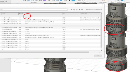

Ich habe einen H50 Adapter gedruckt, der mit einem Stück Filament Ring als Abdichtung. Da dieser nicht gepasst hat habe ich mich hoch probiert zu H55, dieser passt nun. Jetzt Frage ich mich aber wo ich die passende Einstellung zu F, oder M einstelle. Da ich hier auf M oder F50 möchte. Leider bleiben alle Adapter auf F/M32. Wo kann ich diese passend zu meinem H Adapter parameteieren?
Habe mir die Videos angeschaut, leider finde ich hierzu nichts. Gibt es auch einen thread, der beginnt mit, wo stelle ich wie etwas für meinen zweck ein zum Thema Adaptergrössen?
9.319
Öffne osVACneo Master. Verändere die Parameter Male- bzw. FemaleDiameterInner. Speichere die die Datei mit den angepassten Adaptern. In osVAC neo Hose Adapters sollte ganz am oberen Rand ziemlich links ein gelbes Dreieck erscheinen. Da drauf klicken und aktualisieren.

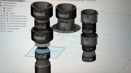

Ok, das war einfach. Wenn man es weiß, danke.
Nun werden bei mir jedoch keine Zahlen mehr auf den Adaptern wiedergegeben
9.319
Das mit der Beschriftung ist ein lästiger Bug in F360. Wird nach dem ändern eines Parameters die Beschriftung nicht mehr korrekt angezeigt, probiert man erst mal Strg-B.
Danke, aber so weit habe ich mich ins forum bereits durchgelesen.hat leider nichts gebracht.
Trotzdem herzlichen Dank für die Bereitstellung dieser super Funktionen. Ich weiß ja welche grösse es ist, wäre nur noch "nice to have" gewesen, aber dann lasse ich sie halt ohne :emoji_slight_smile:
Edith: Neustart Fusion und nochmal Strg+b hat geholfen :emoji_slight_smile:

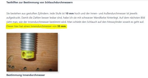

osVAC neo: Bestimmung vom Schlauchdurchmesser
Bei dem Bild würde ich 32 mm Innendurchmesser ablesen.
Ich vermute einen Tippfehler, da der 35 mm Innendurchmesser auf der grauen Messhülse vorhanden ist:
9.319
Nein, kein Schreibfehler. Der Schlauch lässt sich auf die Stufe mit 35mm Außendurchmesser aufschieben. Also hat der Schlauch 35mm Innendurchmesser.

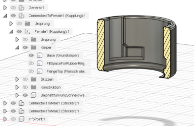

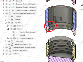

arbeite seit ein paar Tagen mit Fusion und deiner Datei. Da habe ich noch ein paar "Problemchen".
1.
das Ausblenden vonFillSpaceForRubberRing (PlatzFürGummiringFüllen) wird nur in der Datei
osVACneo Master ausgeführt.
Wenn ich nun die Datei osVACneo HoseAdapters öffne, die Referenzen aktualisiere ist dann
trotz STRG-B witerhin der Konus vorhanden.
Ich habe mir damit geholfen indem ich das überflüssige Zeug weggelöscht habe.
2. Die Schriften werden auch nach STRG-B nicht aktualisiert. Habe dazu aber noch keine Idee.
Ist zwar nur ein kosmetisches Problem da der 38er Durchmesser erzeugt wird.
