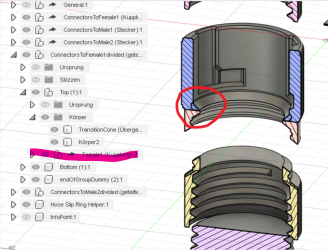

ist ein PC. ParametricText ist installiert. Der Text bei den Kupplungen wird ja aktualisiert. Bei FillSpaceforRubberRing ist das Auge weg.
Welche Dateiversion nutzt du? So wie es aussieht ist das ein Bild aus osVACneo HoseAdapters.
Aber hier habe ich nicht das bezeichnete Feld. Das finde ich nur in der osVACneo Master
Die Anzeige bei der Datei osVACneo Master ist auch richtig.
In der Datei osVACneo HoseAdapters wird diese Anderung trotz STRG-B nicht übernommen.
In der Zeitleiste ist die Emboss13 gelb hinterlegt. Fehler ist hier:

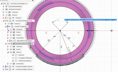

Ab und zu zeigt F360 das gelbe Dreieck oben nicht an. Wenn ich richtig im Kopf habe, hilft dann folgendes:
Rechtsklick auf das blau markierte Feld (allererstes Feld in der Zeitleiste):
In dem Popup ist dann noch ein Eintrag, irgendwas mit "update". (Falls das bei dir so ist, bitte screenshot davon hier einstellen.) Da drauf klicken.
Wegen der Emboss13-Warnung:
Öffne mal die markierte Skizze. Da ist eine Winkelangabe, die hier im Bild von dem Eingabefeld verdeckt ist. Da drauf klicken und, wie rot markiert, "+0,1mm" einfügen. Skizze beenden. Wenn das nix nutzt, es mit 0,2mm probieren. Fusion ist da leider etwas buggy :emoji_frowning2:
Alles habe ich nicht verstanden. Ich habe jetzt mal die Dinge aufgezählt, die ich kenne. Wenn noch was hakt, nochmal melden. Und wenn alles geht, auch Bescheid geben.

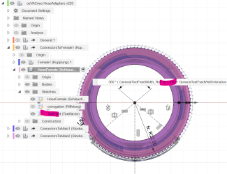

Hallo odul,
arbeiten wir mit unterschiedlichen Versionen? Ich habe die v195.
In deinem Bild ist eine andere Formel abgebildet als in meiner Version.
Wo muss ich den hier die +0,1mm eintragen?
Bild ist angehängt.
9.319
Ich bin natürlich einige Nummern weiter. Außerdem quält mich seit Wochen eine scheußliche Erkältung.
Damit du jetzt einfach mal weiterkommst:
An der Stelle steht ja eine (errechnete) Winkelangabe. Überschreibe die einfach händisch mal mit einem Wert, der einige Zehntel größer oder kleiner ist.
