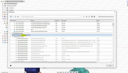

Servus,
verzeihung, aber ich muss altbekanntes Problem nochmal aufmachen. Ich bekomme es partout nicht hin, dass die Hosedatei die neuen Werte aus der Masterdatei übernimmt. Ich habe jetzt schon zigfach sowohl Fusion als auch das Parametric Text Add-on neuinstalliert, STRG+B versucht. Ich habe auch schon mal die letzte Osvac Neo Version 195 vom Juni geladen. Aber es will einfach nicht klappen. Ich nutze Windows und verzweifel langsam. Wahrscheinlich sitzt das Problem aber wie immer 70cm vor dem Rechner. Die geänderten F- und M-Innendurchmesser übernimmt er übrigens auch nicht in die PipesConesFlanges-Datei.
Ich weiß nicht, ob es was damit zu tun hat. Mich wundert aber, dass in den Parametereinstellungen in der Hose-Datei auf die Master-Datei Version 267 referenziert wird (siehe Foto). Die aktuelle Version ist doch aber die 221.
Eigentlich brauche ich nur einen H50-F50 Adapter. Kann mir jemand helfen?
Viele Grüße,
Philipp
9.319
Philipp Richard
5. November 2024
17
Pfaffing
Hallo Odul,
habe mir jetzt gerade nochmal aufmerksam deine beiden Videos angesehen. Oh man, wenn ich einfach die Änderungen auch gespeichert hätte, wie du in deinem Video sagst, hätte ich dich nicht belästigen müssen... Jedenfalls funktioniert es jetzt :emoji_slight_smile: . Welche HoseFemaleTransitionConeHeight für 50mm Adapter empfiehlst du? Nach wie vor 3,5mm?
Auf jeden Fall vielen Dank für den schieren Aufwand und die Leidenschaft, die du in Osvac Neo investiert hast. Das erspart uns Nutzern viel Zeit und Geld. Großen Respekt!!

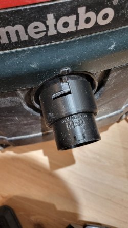

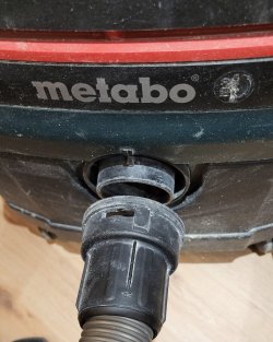

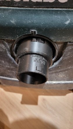

Habe mir da mal ein 50mm osvac male dran gebastelt (weil ich Philipps Idee vom Sauger zum Zyklon mit den vollen 50 zu gehen erstmal gut fand). Das gebastelt passte zwar, der eigentliche Adapter aber nicht, weil da ein Innenring zu viel Platz wegnimmt. Ich konnte meinen Druck zwar draufsetzen aber nicht tief genug reinschieben um bis an die Aritierung zu kommen. Wollte das morgen nochmal angehen. Die absoluten Basics in Fusion lerne ich so noch teilweise nebenbei.
Ich melde mich sobald ich ein vorzeigbares Ergebnis habe
HerrLux
11. Juni 2022
33
Rheinland
Passt jetzt wunderbar auf meinen Metabo Sauger.
Die Datei kann ich auf Wunsch gerne zur Verfügung stellen.
Leider habe ich Schwierigkeiten den Hose auf Female in 50mm zu erstellen, da die 50mm zwar für Hose übernommen werden, aber nicht für den female inner diameter. Ich schreibe dir dazu mal eine pn @odul

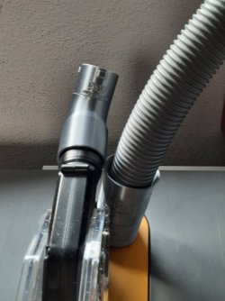

hat jemand von Euch schon einen Osvac Adapter für die Spanhaube für die Dewalt DWE7492 (siehe oranges Teil auf dem Bild) erstellt?
Frohe Weihnachten Euch!!
Gruß,
Philipp

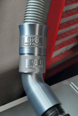

lv301
9. Januar 2015
33
Ja, habe ich erst letzte Woche gebastelt.
Maschinenadapter auf M36 und mit PLA ausgedruckt.

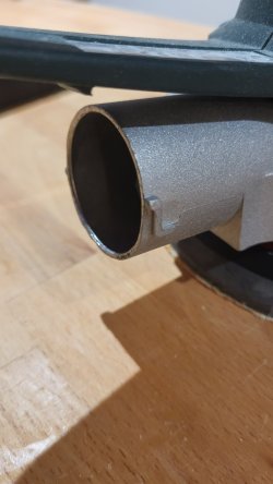

HerrLux
11. Juni 2022
33
Rheinland
Ich würde gerne einen Maschinenadapter für meinen Metabo SXE 450 Schwingschleifer erstellen. Allerdings hat der Absaugstutzen an der Machine zwei sich mir nicht erschließende kleine "Haken" (Maße 9mm lang, 11mm hoch) . Da bräuchte ich dann im osvac Adapter dann eine entsprechende Einkerbung nehme ich an. Nur wie erstelle ich die?
