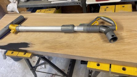

Nach reichlicher überlegung habe ich nun den Schlauch abgeschnitten und dann einen M32H32 an den Schlauch vom Rohr gemacht und an das Schlauchende was zum Dyson geht ein F32H32 ran.
Jetzt muss ich allerdings noch einen einen Adapter von M32 auf Zyklon (Innendurchmesser 50 mit 3mm Wandstärker) erstellen.
Ich denke das ist die bessere Lösung, so wie Du ja auch schon geschieben hast.

Hey Odul,
du kannst mir die Datei natürlich gern mal schicken und ich drucke Sie mal aus. Auch ich schneide ungern einen originalschlauch durch :emoji_frowning2:Ich arbeite zwar auch ab und an mit F360 aber da bin ich noch Meilen von entfernt :emoji_wink:
Ja, ich denke schon das ich den Übergang zum Zyklon hinbekomme. Da muss ich ja bei Deiner Datei in F360 nur den ID auf 50 stellen und dann exportieren :emoji_wink:
Anbei noch ein Foto vom kompletten Saugrohr des Dyson :emoji_wink:

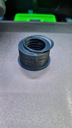

Hi Leute... Ich versuche gerade verzweifelt mir neue H32-F32 Adapter mit Slipring auszudrucken aber am Slipring bekommt er es einfach nicht hin. Er schiebt dann den Kreis irgendwann einfach beiseite und druckt in der Luft. Der Rest zuvor druckt er perfekt.
Ausprobiert mit dem von Hobbyhimmel und den Neo :emoji_frowning2:
Kann mir irgendwer sagen ob er ein ähnliches Problem hatte und wie ich es beheben kann?

Hört sich nach etwas wenig Layerhaftung an. Zeig mal Bilder.
Welcher Drucker, welches Material? Welche Einstellungen?
Du kannst auch mal die geteilte Variante probieren:
https://www.thingiverse.com/thing:6152904
Montage siehst du hier:
https://www.youtube.com/watch?v=D3FBWOkEsr4
Wobei, so wie du das Fehlerbild beschreibst, das hatten wir (glaube ich) noch nicht.
Wow danke für die schnelle Antwort. Das mit den getrennten Teilen werde ich mal ausprobieren. Aber wäre halt trotzdem schön wenn es in einem geht.
Also ist ein Voron 2.4 und eigentlich super kalibriert. Andere Drucke machten mir bisher nie Probleme. Slicer ist Superslicer. Material ABS von Sunlu. 0,4 Füße und 0,2 Layer. 42% Infill.
Das zweite Bild ist von dem von Hobbyhimmel.
Drucke gerade noch nen Osvac Adapter für meinen Tellerschleifer von Fanzwork und danach probiere ich mal beide Teile einzeln.

Ein Bericht über den Voron würde mich ja auch mal interessieren - am besten in einem eigenen thread.
ABS ist natürlich so eine Sache. Hast du es mal mit PLA / PETG probiert? Andere Kunststoffe habe ich noch nicht probiert. Drucke alles mit 20% Infill ohne Probleme.
Hast du eine 0,6er Düse? Dann könntest du den osVAC neo mal damit und einer Layerhöhe von 0,3mm probieren.
Das Fehlerbild sehe ich zum ersten mal. Dass die verkleben kommt ja öfter vor. Deswegen habe ich auch die geteilte Variante gemacht. Aber das hier?!
