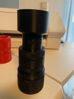

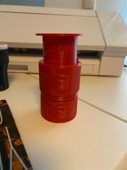

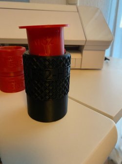

Also habe nun 2 mal denn F32H32-withSlipring und einmal osVAC Adapter F32-H32 gedruckt, dieser lässt sich super drehen :emoji_slight_smile:, dazu habe ich dieses Gegenstück gedruckt osVAC neo M32 und ich kann sie nur mit sehr viel kraft ineinander Schieben und lösen. Bekomme sie soweit wie auf den Bilder zusehen leicht, ab da muss ich fester drücken und sie haben 0,0 spiel.
Gedruckt mit PLA +und cura wurde genutzt

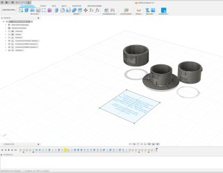

Tja, liebe Forengemeinde, da hab ich gedacht ich hätte was verstanden gehabt...und das war aber dann doch wohl nicht so...
Mein Problem ist die Beschriftung der einzelnen Adapterteile, z.B. benötige ich einen Adapter F32 auf H36. Die Größe der Adapter entsprechend zu ändern ist kein Problem, das wird auch korrekt gedruckt. Nur die Beschriftung (in diesem Fall "H36") will ums verrecken nicht klappen.
Wenn ich in Fusion360 im Dienstprogramm Change Text Parameters reingehe, dann finde ich da den Eintrag "HoseMaleText2" mit dem Wert "H{HoseDiameterInner:.0f}". Nach meinem Verständnis, soll er da den Wert für den Schlauchdurchmesser automatisch aus den Einstellungen übernehmen...tut er aber leider nicht.
In den zugehörigen Skizzen ist dann der Bereich HoseTextMale2 durch ein Schloss gesperrt...
Ist das wirklich so gewollt, dass sich der Text nicht verändert und nicht verändern lassen soll?
Oder wo ist mein Denkfehler?

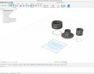

Hmmm...heute ist wieder ein Tag weiter als gestern...aber die Geschichte mit dem Verstehen geht einfach nicht voran:
In der Version OsVacneo V193 habe ich im Projekt OsVacNeo Master den Female-Teil versuchsweise mal auf DN50mm geändert. Die Anpassung scheint in der Größe durchaus zu funktionieren...nur wird leider die Beschriftung F32 beibehalten.
Ändert man den Wert bei dem Male-Teil auf DN50mm wird merkwürdigerweise die Beschriftung in M50 geändert.
Ist das wirklich so gedacht? Ich habe meine Absaugung mit DN50 HT-Rohr ausgeführt (ich weiß, die Engstelle ist die 32mm Öffnung der Turbine) und ich würde hier in der Verrohrung höchst ungerne weitere Einengungen einbauen, darum diese "Überdimensionierung". Klar kann man auch mit einer falschen Beschriftung leben...aber warum sollte man?
Egal was ich da heute versucht habe (ja, auch schon 3 mal meinen Mac neugestartet), es hilft nichts... Gibt es da eine Lösung für?
