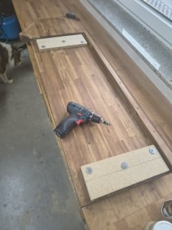

Die Platte ist nicht komplett aufgedoppelt, nur im sichtbaren Bereich. Die kurze Seite mit den ~45° mit einem Stück Platte und die lange Seite nur mit einem ca. 4cm breiten Streifen, sieht man ja alles nicht.
Auf die Traversen kommt ein "Abstandhalter" und die Platte verschrauben ich mit Langlöchern in den Traversen.
Kurz, die durchgehende Platte hat überall min 2cm Abstand. Da lass ich es drauf ankommen. Klappt das nicht, hab ich zumindest einen Grund für eine Platteit durchgehenden Lamellen und vernünftigen Holz.

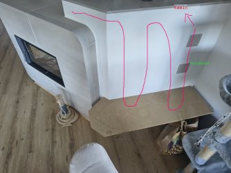

Es ist ein Brunner Tunnelkachelofen. Mühsam zum durchklicken bis man zum richtigen Bild kommt, aber hier sieht man den Aufbau ganz schön. Der Zug geht fast ganz bis zum Boden. Der Putzdeckel ist hinter der kleinen Keramik ganz rechts versteckt.
Bei den Ytong Steinen kann ich mich täuschen. Jedenfalls steht das Ding auf der Rohdecke und nicht am Estrich. Kann auch durchaus sein, dass nur ganz unten die Ytong Steine verbaut wurden um die "Abgrenzung" zum Estrich zu erreichen. Der Brennraum selber steht auf Metallfüßen.

So verläuft der Zug sicher nicht, der Sturzzug ließe sich so nicht putzen.
Ohnehin ist das aber kein Grundofen sondern ein Kombiofen (Warmluftofen mit keramischem Nachheizkörper).
Ein Grundofen hat keinen Metall-Heizeinsatz. Der Feuerraum des Grundofens wird vor Ort gemauert.
Lediglich die Tür/Türen sind da aus Metall.
vollkommen richtig, dachte eigentlich ich hab mein Bild wieder gelöscht nachdem ich das Bild vom Hersteller gefunden habe: link.
Es wurde noch nie so warm, dass man da nicht mehrere Minuten die Hand dran halten konnte. Die Keramik oben ja, aber die "Wand" nicht. Wie warm das Metall wird kann ich in der nächsten Heizsaison prüfen, aktuell komm ich mir etwas blöd vor wenn ich einheize :emoji_wink:

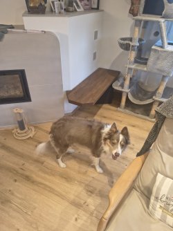

Die Platte hab ich jetzt auf Wunsch der Hausherrin zweimal mit Osmo TopOil Akazie geölt. Hinterher ist klar, einmal hätte gereicht.
Das Provisorium musste als Abstandshalter herhalten und wurde mit 10mm Löchern und Beilagscheiben mit der Leimholzplatte verschraubt.
Wie befürchtet relativ dunkel, aber trotz des 2cm Abstand sieht man die Traversen nicht (genauer gesagt fast nicht) 1000016191.jpg

Gestern und heute wurde geheizt.
Die Traverse sind direkt beim Ofen, direkt nach dem Abbrand gefühlte 5 Grad wärmer als ganz vorne.
Beim Holz selbst ist kein Temperatur Unterschied spürbar.
Das untere Ende der Züge dürfte ca. 10cm unter dem Holz sein, man spürt jedenfalls am Ofen einen Unterschied Ober- und unterhalb vom Holz.
Die Keramik vorne Links ist auch kein Problem, die erwärmt sich da unter nur leicht.
