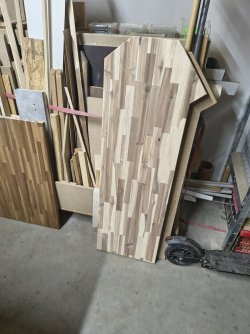

Die Bank ist so weit "fertig", nach dem schleifen
Ist die dunkle Platte aber eher hell. Da reicht leider schon, wenn man händisch drüber schleift, also hab ich alles abgeschliffen. (Link sieht man das ungeschliffene Reststück)

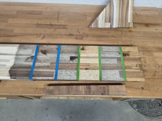

Habe mit Osmo Proben in den Farben Bernstein, Honig, Graphit, Schwarz und Terra ein experimentiert, aber so richtig will es nicht passen.
Vor allem der doch sehr geringe Unterschied zwischen Terra und Schwarz (die drei Felder links) haben mich doch überrascht.
1000016175-jpg.201315
Ich vermute ich musste da mit Beige ran um wieder ein dunkleres Braun zu erhalten? Oder hat jemand noch einen Tipp für ein Öl? Hab etwas Bedenken, dass das mit Beige sehr unregelmäßig wird.

Ich habe jetzt nicht den ganzen Thread gelesen, aber ich finde die Platte nicht ideal. Ich würde versuchen, eine Platte mit durchgehenden Lamellen und ohne Splint zu finden. Ich finde das sieht besser aus.
Ikeabana
7. Dezember 2012
608
NW-Deutschland
Das ist eine besonders wilde Sortierung einer Stabholzplatte. Ich möchte auch vorsichtige Bedenken äußern, dass die Verleimung der Platte den extremen Bedingungen neben einem Ofen gewachsen ist. Manchmal stehen die schon mit offenen Fugen im Baumarkt.
BTW Wie heiß werden eigentlich die Metalltraversen, die für die Sitzbank gedacht sind? Vielleicht macht es Sinn Bank und Traverse zu entkoppeln.

Das wird noch etwas dunkler und wärmer im Ton, weil das Holz im Licht dunkler wird.
Leider sind solche Platten in der Regel maschinell aus irgendwas zusammengestellt. Dann wird oft gebeizt, um die scheckige Farbe zu kaschieren. Wenn die Beize abgeschliffen wird, wird es wieder recht bunt, weil halt Kern und Splint wahllos gemischt sind.
Man kann das mit pigmentiertem Öl etwas angleichen, das sieht man ganz rechts (Bernstein?). Will man es gleichmäßiger, braucht es besser sortiertes Holz, das ist dummerweise gleich viel teurer. Oder man produziert das Leimholz selbst, das braucht aber Maschinen.
Ich würde gar nicht versuchen, da genau den Wunschfarbton zu treffen - das Holz verändert sich eh noch. Helle Hölzer werden tendenziell dunkler und honig-farben, dunkle Hölzer heller.

Das wird sich im Laufe der Zeit noch angleichen. Wenn es dir dann nicht gefällt, kannst du dir immer noch Gedanken machen.
Aber bei gebeiztem Holz geht das viel länger, wenn überhaupt. Wenn du nicht genau deinen Wunschton triffst, würde ich es lassen.
