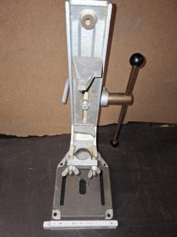

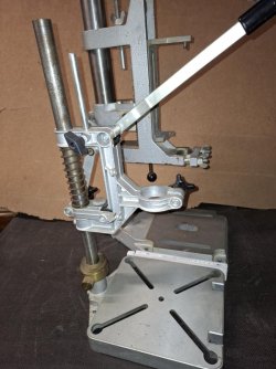

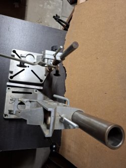

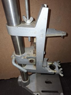

deine Bilder zeigen unterschiedliche Bohrständer, auch wenn die Bezeichnungen gleich sind
Der zweite Bohrständer sieht schon robust aus. Allerdings hat er keine Spannklemme für den Spindelhals, wenn ich das richtig sehe. Funktioniert darum wohl nur mit der abgebildeten Bohrmaschine.
Das erste Bild zeigt schon einen, mit Spindelhalsklemmung. Da muss man sehen, welchen Durchmesser die Bohrung hat.

Der erste (linke) kommt mir bekannt vor. Wenn es der ist, den ich meine, ist es ein recht solider Bohrständer aus DDR-Zeiten. Den habe ich auch noch irgendwo rumstehen.
Miss da lieber mal den Durchmesser der Spannhalsaufnahme. Bei meinem sind es 45 statt 43 mm. Ich habe mir mit einem 1 mm starken Messingblech beholfen.

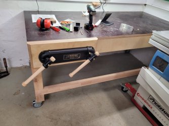

"Als erstes Bohrvorhaben steht jetzt das Löcherbohren in meinen Werktisch für die Veritas-Zange an, die hier seit zwei Jahren rumliegt. Frei nach meinem Lieblingsspruch hier aus dem Forum: "Wenn ein Mann sagt, dass er etwas erledigt, muss man ihn auch nicht jedes Jahr dran erinnern!".
Und nur ein 3/4 Jahr nach diesem Post war die Zange dran. Läuft!

ja, ich habe so einen Bohrständer. Da ist ein Bosch Emblem eingegossen. Das Teil gibt es nicht mehr neu. War für eine große Zweigang Bohrmaschine mit 43mm Hals, meiner Erinnerung nach bis 21mm Bohrdurchmesser, gedacht.
Ca. 18kg, 50mm Säule und 120mm Bohrhub.

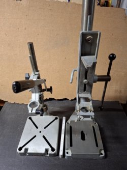

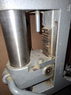

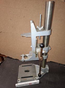

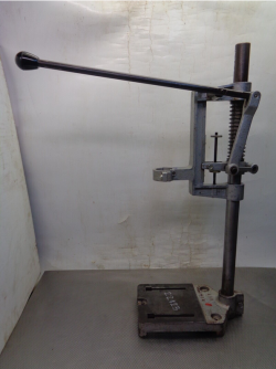

ich bin auch in die "Liga" der großen Borhständer gestoßen
den Bosch hab ich zu einem guten Kurs bekommen, für den Preis (2-stellig) und Zustand konnte ich nicht wiederstehen
Ich hab da gleich mal die Evolution der Borhständer im Vergleich, hab ja noch ein Metabo 790 vs der Große Bosch

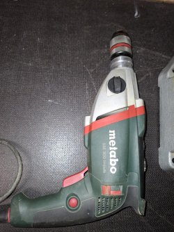

ich hab leider nur eine Metabo SBE 900 Bohrmaschine, die im Metabo verbaut ist
für den Bosch such ich noch was passendes (z.B. Fein dse 648)
