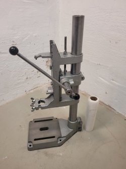

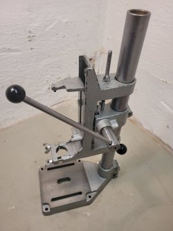

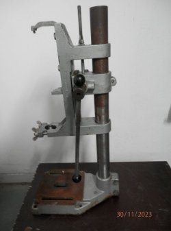

Nachdem ich mir auf @IngoS Youtubekanal schon viel Nützliches abgeschaut hatte und nun der Bedarf (oder das Bedürfnis?) nach einem stabilen Bohrständer entstand, war klar: es musste das Bosch-Monster (das Ding ist groß, s. Foto) sein, das auch in Ingos Werkstatt steht. Nachdem alle in Kleinanzeigen auffindbaren nur zur Abholung bereit stehen, tauchte vor zwei Wochen ein versandbereiter auf. Also schnell zugeschlagen. Leider wies der Ständer nicht unerheblichen Rost auf.
Also ab zum Reitsportbedarfshandel, 20 kg Melasseschnitzel gekauft und vier Tage lang in Melasse gebadet und einmal pro Tag mit Stahlwolle abgerieben. Das Ergebnis finde ich ganz gut.

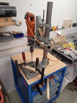

Demnächst kommt noch die Fein Zweigang-Spatengriffbohrmaschine dazu, dann sieht es aus wie bei Ingo. Nur das Tischlern muss ich dann noch üben :emoji_wink:

Diesen Bohrständer habe ich auch mal günstig kaufen können. Er ist wirklich sehr stabil. Nur die Aufnahme der Maschine empfinde ich nicht als optimal. Das Klemmstück hat unten einen Vorsprung. Dadurch ist die Fläche, auf welcher der Hals der Bohrmaschine aufliegt sehr kurz. Ich muss jedenfalls immer penibel justieren, wenn ich meine Bohrmaschine neu in den Ständer einspanne, damit die Maschine senkrecht bohrt.
Hat dafür schon jemand eine praktikable Lösung gefunden?
11.300
ja, stimmt, die Bohrmaschine, für die der Ständer gemacht wurde, hatte am Hals eine Nut. So sollten durch den Bund Axialkräfte sicher aufgenommen werden. Ich habe den Bund einfach weggeschliffen. Allerdings richte ich die Bohrmaschine auch mit Winkel aus, wenn ich sie mal entnommen habe, so zweimal im Jahr.

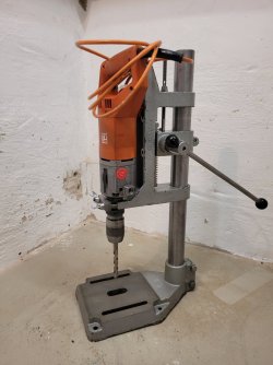

den Bund habe ich jetzt auch weggefeilt und die neue alte Fein Dse648 eingespannt (mit Winkel).
Jetzt ist das Ingo-Plagiat vollständig :emoji_wink:
Als erstes Bohrvorhaben steht jetzt das Löcherbohren in meinen Werktisch für die Veritas-Zange an, die hier seit zwei Jahren rumliegt. Frei nach meinem Lieblingsspruch hier aus dem Forum: "Wenn ein Mann sagt, dass er etwas erledigt, muss man ihn auch nicht jedes Jahr dran erinnern!".

dreh die Bohrmaschine um 180°. So ist dir der Spatengriff und das Kabel immer im Weg.
