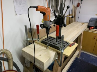

Das Ding hat wohl einen Bohrhub von 200mm?
Auf jeden Fall bekommt man große Teile in der Höhe von 600mm gebohrt? Ist echt geil das Teil.
Könntest Du bitte die Außenmaße posten und wie ist bei Dir die Genauigkeit der Klemmaufnahme?
....Ups, hinten links hast Du die Bosch 40 aus Scham abgedeckt? - Duck und weg....
ich hab den schon lange verkauft, weil er mir zu groß und unpraktisch war. Das unter der Tüte (Staubschutz) ist ein Umgebautet DDr Bohrständer, den jemand zum Fräsständer umgerüstet hat. Der liegt nach einem Teildefekt zum Ausschlachten auf dem Dachboden

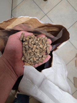

Ich habe noch eine Frage dazu: Wie muss ich mir die Konsistenz der Melasse vorstellen? Sirup? Wässerige Lösung?
Nudelwurm
6. August 2023
629
Melasseschnitzel sind ausgekochte Zuckerrübenreste der Zuckergewinnung. Die werden getrocknet und zur beifütterung als Viehfutter verkauft. Wenn die feucht werden bildet sich rasch Milchsäure

Gibt es als gepresste Pellets als Pferdefutter zu kaufen. Wenn man die 1:10.mit Wasser einweicht, gibt es recht schnell die besagte "braune Brühe".

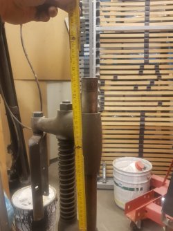

So, hier ein Bild. Hatte ich vor ein paar Jahren vom Schrottplatz gerettet, weil ich Pläne hatte, die eines superstabilen Bohrständers bedurften. Hatte ich gangbar gemacht wollte den umbauen auf Eurospannhals Bei Wabeco gibt es den einzeln.
Hat einen Hub von ca. 15 cm, lässt sich aber leicht umbauen auf Hub 25 bis 30 cm mit einer anderen Feder für Rückholung und einem längeren Rohr aus Vollmaterial.
Früher war da eine Bohrmaschine fest verbaut
Wenn jemand Interesse hat, 20 € plus Versand.
Ideal für Bastler.
Runde Platte lässt sich drehen und arretieren.
Bei Interesse PN. Dann schicke ich mehr Bilder.
