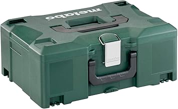

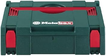

Alles klar, der neue nennt sich dann Metabox und schaut so hier aus. Früher hatten sie ja den Classic Tanos und später den T-Loc Tanos, das war klar dass die zu den anderen passen.
Nicht ganz sicher war Ich mir bei dieser Metaloc Kiste.
ich hatte gestern die Chance, die neue Metabox in natura zu sehen. Ich bin ziemlich entsetzt.
Diese neue Metabox passt auf Tanos Classic, und das wars.
Keine Möglichkeit mit T-Loc oder Metaloc, weder nach oben noch nach unten, was soll das?
