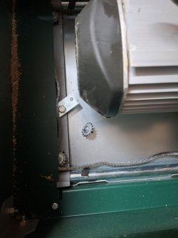

heute Nachmittag habe ich beim Hobeln mit der Metabo HC 250 C den Dickentisch mit der Kurbel nachstellen wollen. Da hörte ich "Ploing", und dann ging nichts mehr. Nachgeschaut: Kette abgesprungen. Maschine auf den Kopf gedreht. Genaueres Nachschauen liefert:
Die Konstruktion habe ich nur ungefähr, aber nicht exakt verstanden. Das Teil links im Bild nahe dem Motor sieht so aus wie ein auseinandergefallener Kettenspanner. Offenbar gehört das lose Ketten-Ritzel an dieses Blechteil. Merkwürdig, dass Schraube und Ritzel fest miteinander verbunden sind. Ich hätte erwartet, dass sich das Ritzel um die Schraube als Achse drehen lässt. Außerdem:emoji_open_mouth:hne weiteres Zerlegen komme ich an die wichtigen Teile nicht heran.
Ihr seht schon: Viel Vermutung, wenig Wissen. Die vorhandene Explosionszeichnung gibt nur beschränkt Aufschluss. Einiges Suchen hat keine rechte Hilfe gebracht.
Also: Gibt es irgendwo eine brauchbare Anleitung? Was kann/muss ich wegschrauben, um den Kettentrieb freizulegen, aber ohne die ganze Maschine zu zerlegen? Und wenn ich dann alles wieder beieinander habe: wie stelle ich den Kettentrieb ein, dass der Tisch parallel und nicht windschief rauf und runter geht?

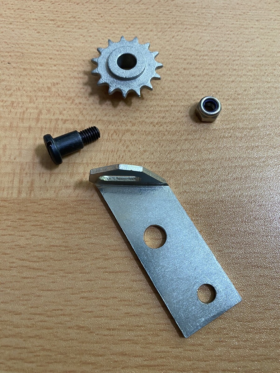

Sehr simpel, wie die komplette Maschine - die übrigens leise stöhnt: "260! Ich heiße HC 260*" :emoji_wink: - konstruiert ist...
Die Schraube ist keine normale Schraube, sondern ein Bolzen, auf dessen Schaft sich das Kettenspannerrad drehen kann.
Ersatzteilnummer 1395017418-324 (GEWINDEBOLZEN RD 13X20 8h9 M 6), falls da ein Vorbesitzer etwas zusammengepfuscht hat.
Hier das beste Bild, das die Frage auf einen Blick klären sollte:
https://i.ebayimg.com/images/g/8CgAAOSw0wJmlTRd/s-l1200.jpg

Zum Stand der Dinge: Habe soweit die Maschine zerlegt, dass ich ausreichend Zugriff auf die Ketten-Mimik habe. Bestandsaufnahme liefert, dass das nicht drehende Kettenritzel offenbar das geringste meiner Probleme ist. Da zwar alles auseinandergefallen, aber offenbar nichts verloren gegangen ist, habe ich zunächst versucht, alles provisorisch zu montieren. Sozusagen als Trockenübung. Und siehe da, selbst im völlig entspannten Zustand geht die Kette nicht auf den Kettenspanner. Irgendwas ist da im Argen, und ich weiß nicht was. Vielleicht ist das ja auch der Grund, warum der (vielleicht vorher schon nicht ordnungsgemäß montierte ?) Spanner auseinandergefallen ist.
Zum nicht drehenden Ritzel: Das sitzt so fest auf dem Gewindebolzen, dass ich anfänglich einen Presssitz angenommen hatte. War aber selbst nicht so richtig überzeugt davon, denn das hätte eine Drehung des Bolzens im Blech bedeutet. So blöd kann doch kein Konstrukteur sein, oder? Außer vielleicht, dass ihm einer vom Controlling mit den Kosten im Nacken sitzt...
Naja, Fahe's Bild hat gezeigt, dass dem nicht so ist. Also werde ich nun versuchen, den Gewindebolzen aus dem Ritzel zu treiben und gängig zu machen. Falls das nicht gelingt, muss ein Ersatzteil her.

Ja, die Bundschraube konnte ich mit ein paar nachdrücklichen Hammerschlägen aus dem Ritzel heraustreiben. Ich habe nicht schlecht gestaunt, wie zermürbt der Lagersitz in der Lagerbohrung des Ritzels in Folge des "Fressens" aussah. In meiner Wühlkiste habe ich eine 8H7-Ahle gefunden. Und nach dem Ausreiben des Lagersitzes läuft das Ritzel jetzt wieder sehr schön auf dem Schaft der Schraube.

Ich habe von meiner nicht erfüllten Erwartung geschrieben, dass sich das Ritzel um die Schraube als Achse drehen lässt. Jetzt mehren sich die Beiträge zum Thema Bundschraube, obwohl dies nichts zur Lösung des Problems beiträgt. Fall 1: Ich hätte die Schraube nicht aus dem Ritzel heraustreiben können. Dann hätte ich eine neue Baugruppe kaufen müssen. Fall 2 (ist eingetreten): Schraube und Ritzel lassen sich trennen. Dann lässt sich entweder wieder alles gängig machen (check), oder nicht, weil zumindest das Ritzel kaputt ist. Auch dann hätte ich einen neuen Kettenspanner gebraucht, weil das Ritzel (vermute ich) als Einzelteil nicht verfügbar ist. Es ist kein vernünftiges Szenario auszumachen, in dem eine neue Bundschraube hilfreich wäre.
Diesen Seitenast der Diskussion habe ich noch selbst befeuert, indem ich von meinem Internetfund berichtet habe, wonach das Metabo-Teil 1395017418-324 (angeblich) nicht mehr lieferbar sei. Stattdessen hätte ich diszipliniert sein und fragen müssen: "Ist meine Vermutung richtig, dass sich das Ritzel um die Schraube drehen sollte?" Aber immerhin hat Falk / Fahe implizit die Antwort auf diese nicht gestellte Frage durch sein Foto geliefert, demnach es sich um zwei getrennte Einzelteile handelt. Danke dafür.
