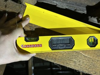

Naja, 22 Grad wird ja bereits im Baujahr die Vorgabe für die Betonsteine gewesen sein und ich kann mir nicht vorstellen das da ein Zimmermann bei der Erstellung des Dachstuhl drunter bleibt.
Kann ich mir auch nicht vorstellen, habe ich zumindest noch nie so gemacht.
Und die anderen die ich so kenne auch nicht.
Was beim Walmdach aber oft sein kann sind zwei unterschiedlich geneigte Dachflächen.
Daher meine Frage.

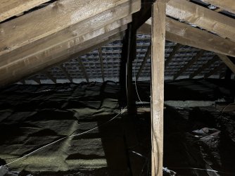

IMG_0118.JPG IMG_0210.JPG IMG_0211 - Kopie.JPG IMG_0212.JPG IMG_0216.JPG IMG_0217.JPG IMG_0219.JPG IMG_0221.JPG

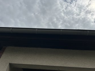

den Hund konnte ich mir nicht verkneifen... ich könnte mich wegschmeißen wenn er in der Stellung pennt.

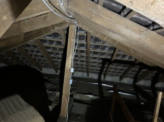

Ansonsten leider etwas schlechte Lichtverhältnisse unter dem Dach.
An der Traufe sind definitiv keine Tropfbleche.
Die Neigung sind nur 21 Grad, das könnte man bestimmt noch etwas korrigieren wenn die Lattung neu kommt, oder ?

So alt sind die Ziegel nicht!
Ich kann es nicht richtig erkennen aber anhand der Firstziegel vermute ich daß es sich NICHT um Betonsteine handelt.
Die Form ist nämlich ein Kleeblatt, bei Betonsteinen gibt's MEINER MEINUNG nach nur Tonnen Form.
Ich vermute da lagen erst Betonsteine drauf und die wurden dann entfernt.
Es gibt Sanierungsziegel die in der Deckhöhe auf die Maße der Betonsteine angepasst sind.
Die werden nach dem Entfernen der Betonsteine einfach eingedeckt ohne die bestehende Lattung zu verändern!
Das heißt du könntest die Ziegel (wenn es den welche sind) durchaus nochmal nehmen.
Kannst du mal versuchen den Ziegeltyp zu ermitteln?

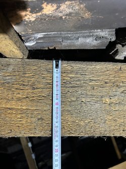

Im übrigen sehe ich bei den Sparren überhaupt gar keine Probleme für die Installation einer PV Anlage.
Da habe ich schon wesentlich schwächeren Sparren PV Anlagen gebaut!

Auf den Bildern mit den Sparrenabmessungen sieht man meiner Meinung nach das rot vom Tonziegel, ergo roter Ton schwarz glasiert o.ä.
Betonziegel kenne ich nur durchgefärbt.

Hast du denn noch Ersatzziegel von demTyp?
Bei der Installation der PV Anlage kann auch mal der ein oder andere Ziegel kaputt gehen.
Du musst dir sicher sein, das das Dach mindestens noch 20-25 Jahre funktioniert.
Du baust doch nicht nach 10 Jahren die PV Anlage wieder runter, machst das Dach neu und danach kommt die PV Anlage wieder drauf.
Mir wäre es ohne Unterspannbahn nix.
Wenn die Ziegel noch gut sind abdecken, das die Ziegel ganz bleiben. Unterspannbahn drauf, neu Latten und wieder mit den alten Ziegeln decken.
Das wäre auch meine Idee
Aber nur wenn der Ziegel noch verfügbar ist oder genügend Reserve Ziegel vorhanden sind.
@Biker1002
Ich frage jetzt nochmal ganz konkret, welcher Ziegel ist auf dem Dach.
Ein Betonstein ist es zu 99 Prozent nicht.

Ohne Unterspannbahn würde die PV Firma das auch nicht installieren.
Mann kann das von unten nicht sehen, aber es sind etliche Pfannen dabei die ziemliche Absplitterungen haben. Ich habe noch ca, 50 Pfannen als Reserve. Bin mir aber nicht sicher ob das reichen würde um alle beschädigten Pfannen zu ersetzen.
Die Solarfirma würde in dem aktuellen Zustand keine PV Anlage verbauen. Mindestanforderung sind Unterspannbahnen. Wenn ich dann schon die Pfannen runter habe, dann würde ich auf jeden Fall eine neue Eindeckung nehmen. Die Pfannen sind bei den Lohnkosten wahrscheinlich der kleinere Posten.
