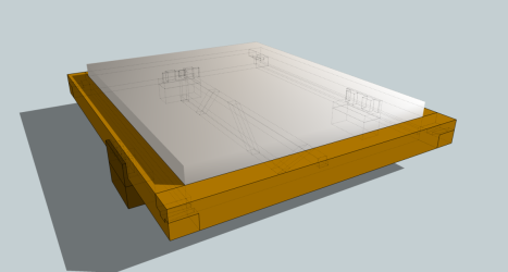

Such mal nach "Balkenbett". Hab ich mir auch gebaut, finde nur leider gerade keine Fotos. Aber da sollte es einiges im Netz geben.
Hier ist zumindest meine Kunstruktiosnzeichnung von damals:
