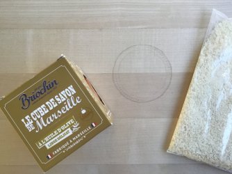

Auch ich habe aktuell ein Problem. Auf dem Tisch stand über Nacht eine eiskalte Flasche, die zuvor draußen gestanden hatte. Das Kondenswasser hatte am nächsten Morgen einen Ring hinterlassen. Ich werde jetzt beobachten, ob dieser Ring durch normale Reinigung verschwindet. Wenn nicht, kommt erstmals Scheuermittel zum Einsatz…
Auf dem Bild zu sehen sind, der Wasserkringel auf der Tischplatte, die Seifenspäne, die ich aktuell verwende und eine Seife, die ich mir aus einem Baumarkt in Frankreich mitgebracht habe.

Die Marseiller Seife verwende ich bislang nicht. Meine dänischen Seifenspäne gibt es auch nicht bei Kreidezeit. Wo ich die Seifenflocken damals gekauft habe, müsste ich nachsehen. Vielleicht habe ich die Rechnung noch aufgehoben. Gekauft habe ich die Seifenflocken jedenfalls im Sommer 2018. Das lässt sich hier noch anhand der Forenbeiträge nachvollziehen.
Im Winter war ich in einem Gourmet Hotel am Arlberg. In der Stube standen relativ neue Tische aus Bergahorn - wie die freundliche Mitarbeiterin ausdrücklich betonte. Haptik und Optik der Tischplatten waren ausgezeichnet, deshalb musste ich nachfragen, wie diese Tische gepflegt werden. Antwort: „Wir haben da so ein Spray…“ Daraufhin muss ich wohl ein sichtlich enttäuschtes Gesicht gemacht haben. Kurze Zeit später kam die freundliche Mitarbeiterin jedenfalls mit einer Flasche „Woca Natural Soap“ Sprühseife an den Tisch. Der traditionelle Klassiker „Seife“ ist geblieben, nur die Verpackung und die Anwendung haben sich verändert. Tempora mutantur.
Daraufhin habe ich meine Seifenlauge zu Hause verdünnt und in eine leere Sprühflasche gefüllt. Die Seifenlauge sprühe ich nicht direkt aufs Holz, sondern auf einen einen feuchten Lappen und wische den Tisch damit ganz normal ab. Das Ergebnis ist gleichmäßiger und weniger speckig, als mit der cremigen Seifenpampe, die ich am Anfang verwendet habe.
Heute habe ich mir frische Seifenlauge angesetzt. Mein Mischungsverhältnis war 2 EL Seifenflocken auf 1L Wasser.
Der Wasser-Kringel aus Dezember ist schon fast komplett verschwunden. Man kann den Ring noch zwischen meiner Sprühseife und der Tüte mit den restlichen Seifenflocken erahnen. Als nächstes habe ich vor, meine Seife noch etwas zu pigmentieren, so dass die Pflege den Tisch zusätzlich etwas aufhellt.
