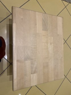

Je nach Beanspruchung muss man aber auch nicht dauernd nachseifen. Ich habe das bei o.g. Tischchen in fast sieben Jahren noch nicht gemacht. Das ist am Sofa befestigt und dient hauptsächlich zum abstellen von Getränken und was man sonst so am Sofa braucht.
Ein wenig häufiger Nachseifen würde nicht schaden, aber als Gebrauchsgegenstand mit kleinen Kindern im Haus hat es mich noch nicht gestört.

Wow, so schaut der nach 7 Jahren Benutzung völlig ohne nachseifen aus? Dann sehe ich beim Schreibtisch definitiv kein Problem
