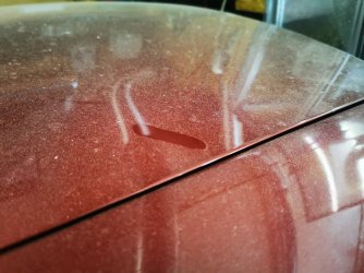

Hi, so sieht es aus wenn man 40h Holz fräst ohne direkt am Fräser abzusaugen trotz einer Luftfilteranlage die 99,95% bis 0,01µ filtert bei einer Luftwechselrate von etwa 15. Also eigentlich nicht schlecht. Aber total sinnlos wenn am Werkzeug nicht abgesaugt wird.
Normalerweise sauge ich mit einen Starmix H1635 H safe Plus ab. Aber ging von der Höhe der Bauteile her einfach nicht.
Mit Absaugung am Fräser sieht die Bude sauber aus.

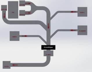

Ich brauch Hilfe.
Die Lüftung ist nach diesen Schema aufgebaut. 3 Saugstutzen an verschiedenen Orten mit 1300m³/h an Volumenstrom direkt am Ventilator.
Ich glaube, wenn ich auf 1 Stück Einsaugstutzen reduzieren würde, dann würden die Schwebstoffe stärker angesaugt werden. Ist das richtig oder ist das falsch?
WinfriedM
25. März 2008
25.447
Dortmund
Je mehr sich die Luft in mehrere Kanäle aufteilt, um so geringer die Strömungsgeschwindigkeit an jedem Ansaugrohr.
al_bundy
14. Januar 2016
537
Germany
...und umso weniger sog je kanal. Ergo ist mein Gedankengang korrekt?
Ich habe gar keine Ahnung wie ich diese 3 Kanäle zusammenführen könnte. Ich habe kein Platz :emoji_frowning2:
al_bundy
14. Januar 2016
537
Germany
Hallo, habe Luft und Klima das Problem mal erläutert. Die Pressung soll ich beispielsweise mit eine Drosselklappe erhöhen.
Positionierung siehe Anhang - schwarzer Kasten. Macht das denn überhaupt Sinn? Damit würde ich entsprechend extrem an Volumenstrom verlieren.
Ich habe heute mal nachgemessen. Der Lüftungskanal den ich mir hab anfertigen lassen ist 140cm breit. Da würde ich 3Stk. Filtergehäuse von meinen F9/G4 Filtern dranflanschen können. Aber es wäre nach jeder Seite extrem eng. Also mit 1-2 Tage arbeit würd ich alle 3 Ansaugstutzen zu einen Ansaugstutzen zusammenführen können. Ich würd da einfach ein 150er Bunkragen drankleben und ein Rüssel kaufen und den flexibel an der Cnc befestigen. Dann wird direkt an der Cnc abgesaugt. Ergo da wo die meisten Emissionen entstehen. Damit könnte das Problem einigermaßen gelöst werden. Zumindest dramatisch reduziert.
Weiterhin habe ich gelesen das im Umluftbetrieb Grenzwerte von 0.1µg/m³ herrschen. Das ist für mich faktisch nur mit einer Kabine zu lösen wie ich annehme :emoji_frowning2: Alternativ komplett neue größere Filter plus größerer Absaugmotor. Kann ich mir nicht leisten. Das sind nochmal locker 1500-2000€.

Größere Rohre verringern die Reibung und damit die Verluste, verringern im Rohr aber auch die Geschwindigkeit. Das kann dann ungünstig werden, wenn sich durch zu geringen Geschwindigkeit die Partikel im Rohr absetzen. Kommt auf die Partikelgröße an. Du saugst ja durch Filter ab, wo nur noch sehr feine Partikel durchgehen. Insofern sollte das kein Problem sein. Wenn du hingegen Holzspäne absaugst, ist die Geschwindigkeit im Rohr viel bedeutsamer.
Hier mal ein Link:
http://www.jacob-rohre.com/web/berechnu/geschwi3/geschwin.htm
