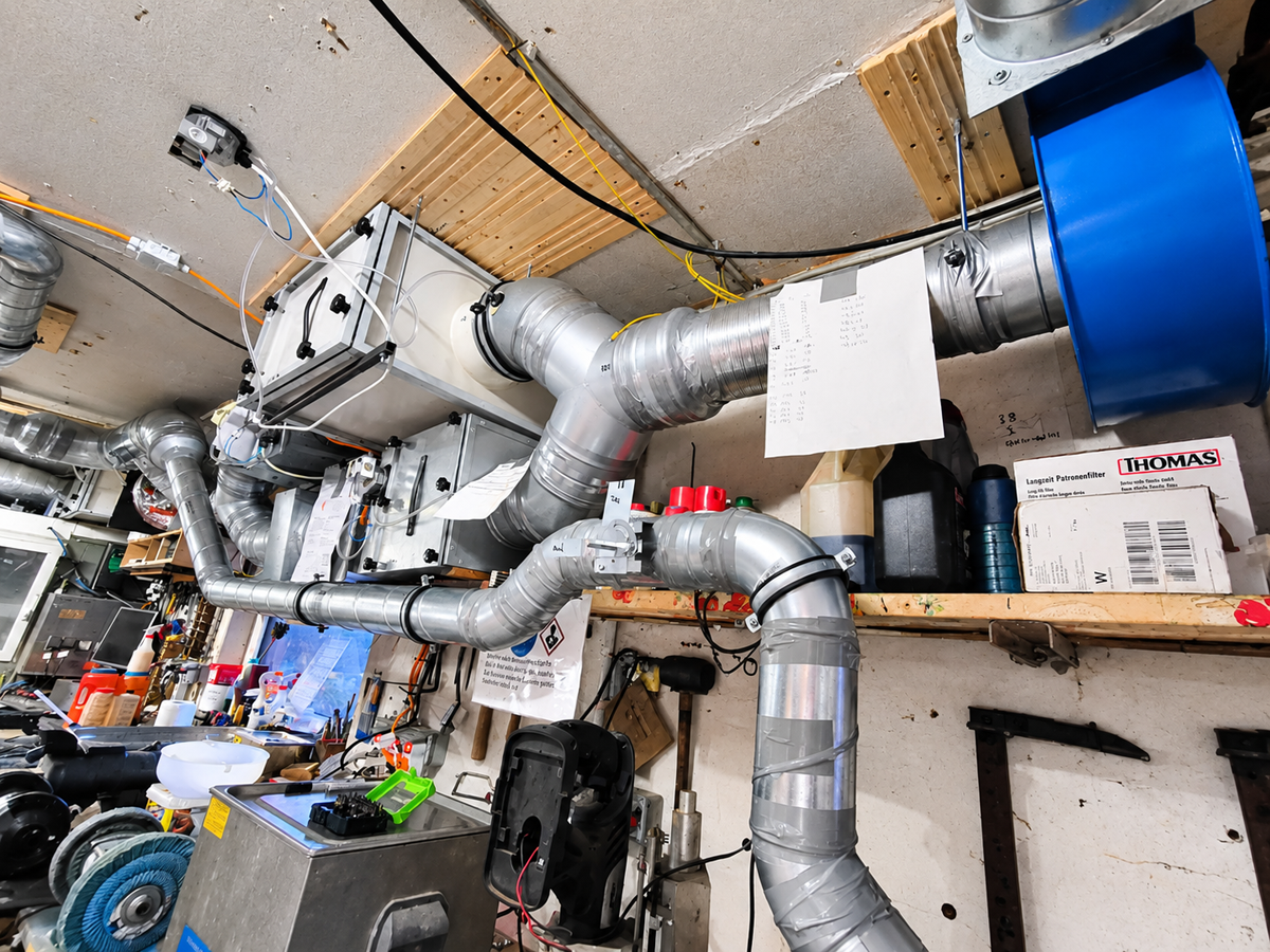

Ich habe jetzt nochmal 350€ aufs Problem geschmissen und habe Reduzierungen bestellt von 300mm auf 125mm Rohr für die beiden Filterkästen oben rechts. Die sollen zur Maschine 3 geführt werden. Maschine 2 in Kabine 2 dunstet noch. Plan ist es einen Rüssel direkt an die Maschinen zu legen. D125m PU Ringdrahtschlauch Antistatik. Zusätzlich bekommt der Bandschleifer einen erweiterten Trichter aus dem 3D Druck verfahren und ich prüfe den Volumenstrom. Rings um ist es etwas staubig. Da muss etwas passieren.
Diese Nummer sollte in rund 3 Tagen abgeschlossen sein und das potential der Filter und Ventilators sollte ausreichend sein wie ich Anhand von Chatgpt heute Nacht ermittelt habe. Ob das reicht werden wir sehen. Messungen kann ich ja jeder Zeit durchführen. Wenns nicht reicht, dann kommt ja irgendwann noch das Update.
So oder so... einen halben Tag muss ich mit den Endfiltern verbringen. Input nicht mehr am MDF Kasten - Seite sondern an Reduzierung Eckig rund auf 200mm zur symmetrischen Anströmung. Also in und out wird getauscht Erst dann kann ich die maximal möglichen 1750m³/h nutzen. Ob der Ventilator die 1750m³/h packt auf Volllast werden wir sehen. Ich vermute bei etwa 1500m³/h ist Schluss.
Hochgerechnet brauchen wir 350m³/h für Maschine 3 bei je 3Stk. Absaugrüsseln -> 1150m³/h. 150m³/h für Kabine 1 und Kabine 2 -> 300m³/h. und nochmals möglichst 400m³/h am Bandschleifer. Ergäbe einen theoretischen Volumenstrom von 1750m³/h. Der Lüfter kann nur 2300m³/h ohne Last. Also das System wurde auf gut Glück halbwegs passend zusammengestellt und ist dennoch grenzwertig was ich ursprünglich nicht dachte.
Die Theorie die ich hatte dass durch die großen Öffnungen an den Filterboxen die Strömungsgeschwindigkeit zu gering ist um Partikel so anzusaugen wie es sich gehört sollte aufgehen. Chatgpt weiß nicht alles und ist auch mal verplant. Aber es macht Sinn. Es wird zwar schon fleißig angesaugt, aber halt nicht optimal. Daher kurzfristig dieses kommende Update.

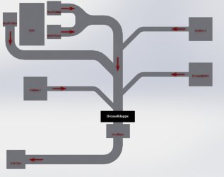

Schema:
8.302
Filter arbeiten besser, wenn sie mehrstufig sind ( so wie an der CNC). Daher sollten an den drei anderen Stellen auch Vorfilter vorgesehen werden.

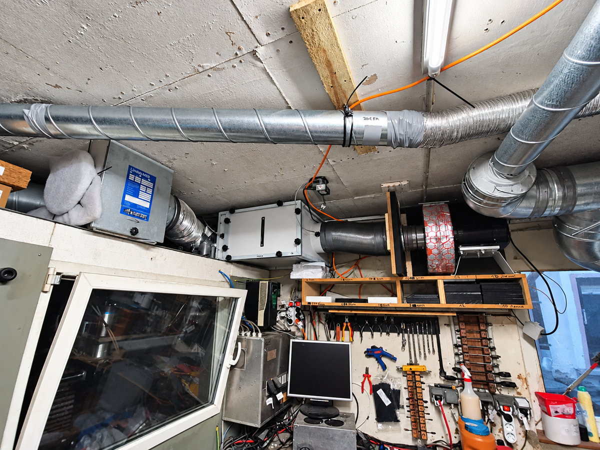

Bandschleifer hat G3 Filter und F9 Filter.
Beide Kabinen haben G3 Filter, Fettfangfilter und H13 Filter. Zwischenfilterstufe (F9) ist aus Platzgründen nicht möglich. Standzeit aktuell 6 Jahre.
Die 3 Rüssel an großen der Cnc am Ende haben G3 Filter und F9 Filter. Alle Leitungen werden zusammengeführt und gehen zum Endfilter H13. Zusammen haben die ne Filterfläche von ca. 35m². Standzeit aktuell auch 6 Jahre. Das geht voll ok. Die 3 größeren Fibos haben vor dem G3 Filterkasten separat noch G3 Filtermatten am Ansaugrüssel das sich einfach absaugen lässt. Besser als jedes mal in die Filterbox zu krabbeln. In Anbetracht der Standzeit und des Platzmangels geht das voll ok. Die Werkstatt wird aber auch "nur" ca. 3 Monate pro Jahr intensiv genutzt. 12h Tage. Also etwa 1100h/Jahr. Das ist etwas weniger als täglicher 8h Betrieb nebst Urlaub und Feiertage ( ~ 1600h). Das geht voll klar.

Ich würde deine 6 Jahre Standzeit mal sehr stark anzweifeln... Worüber stellst du die denn fest? Misst du die Differenzdrücke? Und wenn ja, ab wann sind die für dich verschlissen?
Und warum ist da ne Drosselklappe direkt vor dem Ventilator? Das ergibt wenig Sinn. Wenn, dann müsstest du Drosselklappen in den einzelnen Strängen haben, um deine Volumenströme einzustellen. Direkt vor dem Ventilator macht das nur Geräusche und kostet Energie.
al_bundy
14. Januar 2016
537
Germany

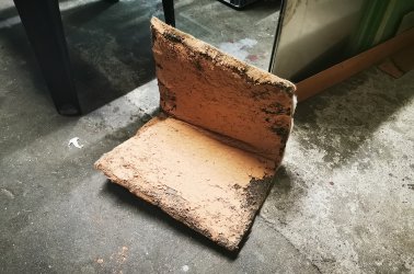

Druckdifferenzwächter, eingestellt Anhand der Filterdatenblätter. Wenn der Differenzdruck erreicht ist, leuchtet ne Funzel. -> Filter voll und muss gewechselt werden. Wie erwähnt auf 41hz kommen 2 Filter. Daher aktuell auf 38hz runtergeregelt. -> weniger Volumenstrom -> weniger Differenzdruck. Wie zuletzt angekündigt müssten diverse Filter so oder so getauscht werden speziell wenn der Lüfter auf 50hz Netzfrequenz läuft.
Im Prinzip ist vor jeder Kabine ne Drosselklappe und vorm Bandschleifer. Ist nur falsch/unvollständig eingezeichnet. Die 3 großen Hauptfilter für die Cnc 3 haben keine Drosselklappe. Der Hauptstrang wird mittels FU gesteuert. Jeder Filterkasten hat so einen Differenzdruckwächter von Pefra.

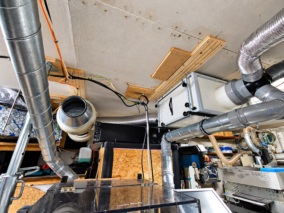

Geil,
hab nu den 250 Lüfter von BNG eingebaut. Ohne Zusatzlüfter 280m³/h. Mit 250mm Zusatzlüfter sinds nur 305m³/h. Da zieht sogar schon der Hauptlüfter mit (1,5Kw). Hat Spass gemacht. Mach ich nie wieder.
Selbst wenn ich den Filter rausnehme komme ich über 340m³/h nicht hinaus. Das kann so eigentlich nicht sein.
Ok, beim Lüfter hamse auch rumschlavienert. Laut Diagramm und Datenblatt bei Ebay hat das Ding 195W. Tatsächlich hat das Ding aber nur 145W.
Das selbe in Grün mit den 315er Lüfter. Laut Datenblatt 310 Watt. Typenschild sagt 200W. Die Dinger ziehen praktisch keine Wurscht vom Teller. Den 315er kann ich im Prinzip sofort wieder eintüten. Der 315er könnte für den Bandschleifer vermutlich noch funktionieren um auf etwa 400-450m³/h zu kommen. Das ist aber wieder arbeit die ich nicht brauche. Und ne Absaugung meiner Kabine habe ich dadurch auch noch nicht separat.
Im Shop sind keine Diagramme angegeben aber der augenscheinlich selbe Lüfter laut Datenblatt 145W.
Laut Diagramm, müsste das System ca. 420pa Gegendruck haben. Never ever! Nicht ohne Filter.
Anyway: Mit neuen Filter sinds 322m³/h. Der Filter ist also noch relativ frei.
Sieht nich schön aus aber es saugt.
