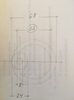

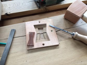

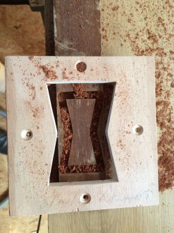

zu den Kopierringen:
ein 24er und ein 40er Kopierring in Verbindung mit einem 8mm Fräser (mit Grundschneide zum eintauchen)
ermöglichen dann z.B.
oder hier für deinen Fall:
Den Durchmesser musst du noch anpassen Siebträger Norm liegt meine ich bei 52mm und 54mm.
Übermaß käme ja noch dazu...
24mm ist der Kopierring...
68mm deine Schablone, mache ich mit dem Kreisschneider.
Anhang anzeigen 161684 Anhang anzeigen 161685
Mach die Schablonen etwas grösser dann können die mit Zwingen ohne Schraubenlöcher gespannt werden.
