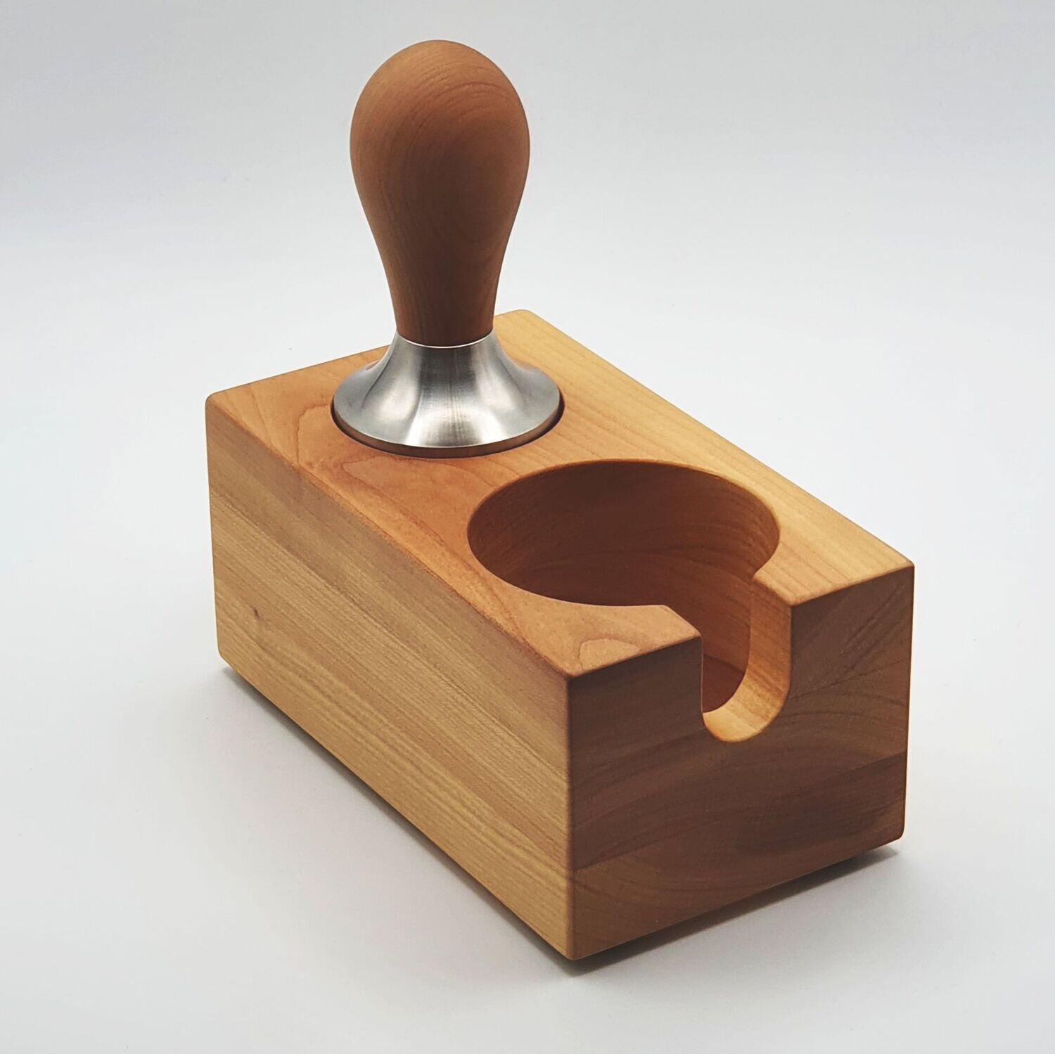

Hallo, also Vielen Dank euch. Was ich machen möchte ist in etwa sowas:
https://d2j6dbq0eux0bg.cloudfront.net/images/65545251/2645444242.jpg
Das hintere Loch ist nur eine Vertiefung, das vordere Loch könnte ganz bis unten durchgehen. Das Design ansonsten steht noch nicht fest.
Ich würde mir mal alles bestellen was man eh mal braucht. Ich habe eine Festo O900 Oberfräse.
Wenn ich euch richtig verstehe, sollte ich noch Kopierringe haben. Was bestehe ich da am besten, ich habe mal ein Video gesehen in dem ein Universelles Set an Ringen empfohlen wird und ein Adapter - diesen Adapter finde ich aber nicht. Sonst noch eine Schablone - die müsste ich mir aber ja auch mit dem Zirkel selbst bauen können.
Die Schablone (wenn ich es richtig verstehe) hat natürlich den Vorteil, das ich auch das innere des Kreises gut fräsen kann ohne Gefahr den Rand zu verhunzen. Wenn ich nur den Zirkel verwende, müsste ich ja das Innenleben später Freihand fräsen..
Ich könnte die Fräsarbeiten machen, bevor ich den Block aus der Bohle säge - dann kann man die Fräse gut auflegen.
