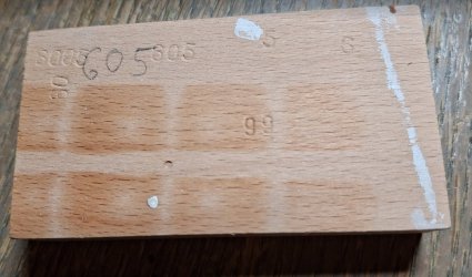

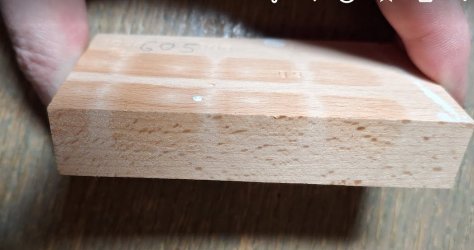

Jetzt war ich doch etwas überrascht, der Zwingen-Ausdünstungstest bringt katastrophale Ergebnisse. Das Weichplastik für die Zwingenauflagefläche diffundiert kräftig was aus. Das zieht sogar ordentlich ins Holz ein, wie man seitlich sehen kann. Das ist wirklich Murks, was die da produziert haben.
Hatte dieses Stück Buchen-Holz einfach zwischen die Zwinge gespannt und 1 Tag liegenlassen.
Danke @ChrisOL für den Hinweis, auf sowas wäre ich erstmal nicht gekommen.

Ja das ist krass. Und das ändert sich auch nicht wesentlich mit der Zeit (Jahre).
Gut nicht immer lässt man die zwingen so lange eingespannt und man kann das normalerweise wegschleifen. Nur ist das schon, wie du sagst, Murks.

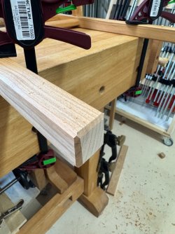

Was wollt ihr mit den Dingern immer verleimen?
Hier habe ich gestern mit kleinen Einhandzwingen was festgespannt um die Füße sauber absägen zu können. Und um eine Fase hobeln zu können. Dafür sind die super. Und der Druck reicht völlig aus.
Deswegen habe ich ja geschrieben, dass sie zum Fixieren okay sind. Mit einer Zwinge will man aber auch oft mehr Klemmkraft generieren als es mit einer Einhandzwinge möglich ist.
Weil es zum Thema passt, hier etwas ausführliches, englischsprachiges dazu. Da war auch jemand sehr überrascht und hat dass dann mal über mehrere Hersteller/“Marken” hinweg “getestet”.
https://festoolownersgroup.com/threads/warning-woodpeckers-semble-clamps-can-ruin-woodwork.75377/
- Zur Info -
