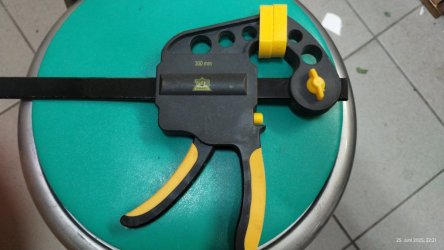

Ich habe so vor 10 Jahre diese hier von Top Craft gekauft:
In der ersten Zeit nicht viel benutzt.
Der Kunststoff ist spröde geworden und schnell zerbröselt. Viel gearbeitet haben die nicht.
Von vier Stück ist noch eine da.

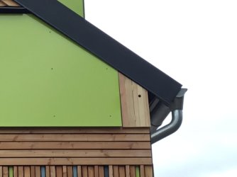

Ich hab die Tage nen Nistkasten an
meine Fassade gezimmert, den habe ich mit (wolfcraft-) Einhandzwingen verleimt, für so kleine Sachen reicht das mMn aus (Nadelholz, d=20mm, ausgehobelt und gefügt, kleine Formate, D4-Holzleim). Für größere Platten (mehr Länge und höhere Dicke) würde ich nicht auf Einhandzwingen setzen, da ist der aufgebaute Druck zu gering..

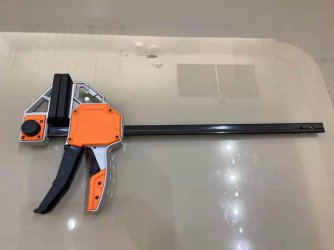

Ich habe diese Einhandzwinge kürzlich mal auf eine Messe von einem taiwanesischen Hersteller gesehen. Der Hammer das Ding. hat 320 kg (ca. 3140 NM) Spannkraft. Soll es wohl bald bei Bauhaus geben. Was meint Ihr dazu? Heavy duty clamp 300mm.jpg
