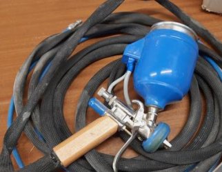

ist vielleicht etwas vom Thema, aber alle aufgeführten Öle enthalten diese Trocknungsbeschleuniger, Aromastoffe auch z.b Leinöl firnis.
Ich habe vor Jahren mal Kindergartenmobiliar hergestellt was diese Öle ausschloss. Dann haben wir eine Heisswachspistole gekauft und das ÖL, von Auro war's draufgenebelt. Es war keine deckende Beschichtung, eher kleine Tröpchen. Danach wurde mit einer Lammfell Poliermaschine das Öl praktisch verteilt. Bei kleinen Flächen ging das auch mit Lappen. Der Hauptvorteil, duch dieses Verfahren konnte man die Flächen sofort stapeln ohne weitere Trockenzeiten. Seitens Vorgaben des Architektes wurde nur dieses Verfahren zugelassen. Später haben wir auch Küchen und Schlafzimmermöbel damit geölt. Beanspruchte Flächen wurden 2 mal der Prodzedur unterzogen.
