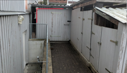

Hat ein bisschen gedauert, die Freizeit ist ja doch irgendwie endlich und erst musste das normale Gartenhaus renoviert werden (komplett neues Dach & einmal Altanstrich runter und neu gestrichen).
Jetzt gings aber endlich los und der Abriss des alten Schuppens gestaltete sich recht einfach :emoji_wink:
Das Ausmaß an Pfusch welchen ich entdeckt habe, erspare ich euch lieber.
Das Fundament konnte ich dann erste komplett vermessen, es ist sogar halbwegs parallel, natürlich nicht ganz gerade und die Stufe darin, vollkommen dämlich. Mit minimalen Ausbesserungsarbeiten und kleinen Anpassungen an den Maßen passt aber alles wie geplant.
Gesägt wird übrigens mit der alten Elu Kappsäge vom Schwiegervater. Die kommt zwar geradeben nicht durch die 80er Balken, den Rest macht dann halt die Japansäge. Ich hab ja keinen Zeitdruck :emoji_grin:
Da mit der Säge damals schon die komplette Verkleidung unserer Hauses gemacht wurde, ist das auch eine schöne Verbindung :emoji_wink:

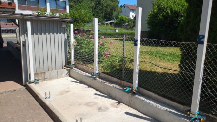

Erstmal die Fundamentanker gesetzt, die Abstände passen bis auf wenige Millimeter so, wie ich es mal geplant hatte. Lediglich die mittlere Sektion ist 3cm schmaler geworden. Weil das Fundament nicht gerade ist, und auch noch eine leichte Wölbung hat, musste ich die Höher aller Steher nochmal nachberechnen.
Erstmal provisorisch geklemmt und die Abstände der Horizontalen vernünftig rauszumessen.

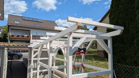

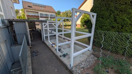

Ich habe erst die 4 Rahmen gebaut, noch ohne die Kopfbänder. Dann aufgestellt, final ausgerichtet und die Horizontalen eingesetzt. Unterm Carport sieht noch noch ein bisschen was der provisorischen Werkstatt, sowie das Material für die Verkleidung.
Am Samstag habe ich noch die beiden Pfetten vorbereitet und gesetzt, dann musste ich wegen Hitze und anderer Termine aufgeben.

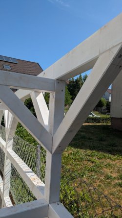

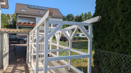

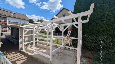

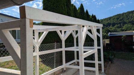

Freitag war wieder ein dreiviertel Tag frei um weiterzumachen.
Die Kopfbänder auf den Langseiten des Schuppens wurden angebracht.
Im Hintergrund sieht man noch die gute alte Elu die einen soliden Job macht.
Da die Sparren auf den Längsseiten je einen 50° bzw. 40° Winkel haben, die Elu aber nur 45° kann, hab ich mit einem 45° Abschnitt als Anschlag gearbeitet und die Säge entsprechend auf 5° eingestellt. Einmal von Links und einmal von Rechts gesägt hatte ich dann meine passenden Winkel.
Dann noch die Sparren drauf. Entgegen dem Ursprünglichen Plan habe ich sie nicht mehr ausgeklinkt und die komplette Höhe belassen.

Bin ich eigentlich allein damit, eine gewisse Unstimmigkeit...?
Oder: Welcher optischen Täuschung falle ich da anheim? :emoji_wink:
raziausdud
22. Juni 2004
4.992
Südniedersachsen
Ist ne optische Täuschung durch die Verzerrung des Weitwinkels :emoji_wink:
Muss ja ne optische Sache sein. Das Haus, der Balkon oder was immer dahinter ist, dürfte kaum ebenso schief sein. Und richtig: besonders Weitwinkel-Objektive führen schon bei kleinen Abweichungen von einem genau senkrechten Aufblick auf eine Fläche zu zusammenlaufenden bzw stürzenden Linien.

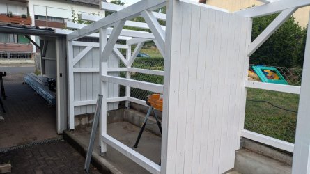

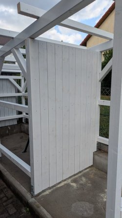

Am Samstag hab ich endlich mal wieder ein paar Stunden gefunden.

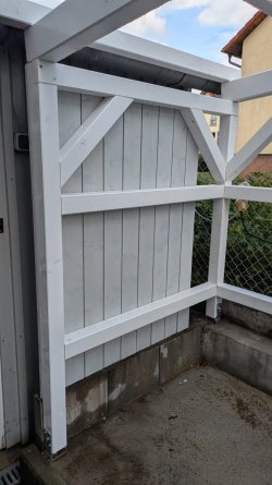

Trennwand zwischen Holz- und Lagerabteil eingezogen:
Abstand zu allen Betonflächen ca. 3cm damit Luft unterm holz durchgehen kann. Die Bretter jeweils auf 5mm Fuge gesetzt. Auch wenn der Teil eigentlich komplett überdacht ist, haben die Bretter unten eine 15° Tropfkante bekommen.

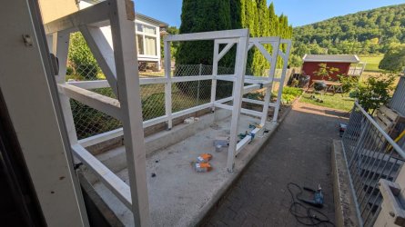

Ein Stück der Wand zum Carport habe ich auch noch fertig gemacht.
Der Abstand reichte so gerade eben zum Vorbohren und Schrauben ohne Winkelvorsatz.
Gleich Tropfkante wie an der Trennwand, aber etwas geringerer Abstand zum Beton.
