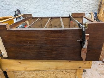

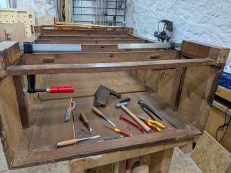

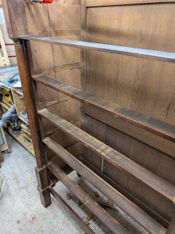

Zerlegt habe ich ihn mittlerweile schon ... Fast ohne Flurschäden - ein paar Furnierstellen haben sich gelöst, die ich gleich wieder angeleimt habe. Auch bei den bei den Laufleisten gab es Ausbrüche. Aber nichts passiert, was sich nicht leicht wieder reparieren lässt. Das Abnehmen des Deckels war unproblematisch, am schlimmsten war die Kranzleiste oben vorne (die man wohl gar nicht abnehmen hätte müssen ...)
Ich habe die unterste Laufleiste noch dran gelassen, weil ich mir unsicher bin, wie ich weiter vorgehen soll. Sobald diese entfernt ist habe ich zwei Hälften, die ganze Konstruktion hängt an diesen angeleimten Leisten ... Einfach wieder anleimen möchte ich die Laufleisten jedenfalls nicht mehr. Ich möchte eine stabile Lösung, die auch ein Arbeiten des Holz erlaubt.
PXL_20251220_134208506.jpg PXL_20251220_134220002.jpg PXL_20251220_134415918.jpg
Ich bin kein Profi, vielleicht ist meine Ideen also kompletter Unsinn:
Die vier senkrechten Leisten in den Ecken aufdoppeln. Die Laufleisten dann mit den aufgedoppelten Leisten (mit vorher eingestemmten Schlitzen)
verzapfen - vorne verleimen, hinten Luft zum Arbeiten lassen. Vorteil wäre, dass ich nicht weiter zerlegen müsste. Um in die bestehenden Leisten Schlitze zu stemmen müsste ich weiter zerlegen um vernünftig arbeiten zu können.
Ist das eine gangbare und auch sinnvolle Lösungen. Oder habt ihr andere Ideen?
Viele Grüße,
Gerhard

Hallo Gerhard
Ich hätte für deine Kommode nur, wie schon erwähnt, eine sehr unkonventionelle Lösung. Die hätte dann aber nichts mehr mit Restaurieren zu tun, sondern wäre dann schon ein Umbau. Aber der Charakter könnte erhalten bleiben. Der Ein oder Andere wird mich jetzt wahrscheinlich gleich steinigen. Ich überlasse es dir, was du draus machst.
Im Prinzip hast du ja nur zwei Möglichkeiten das Problem in den Griff zu bekommen. Erstens, du baust aus Deckel, Boden und den Seitenteilen einen verzinkten Kasten mit Rückwand in Rahmen und Füllung und verbindest dann denn Korpus, mit dem Konstrukt für die Führung der Schubladen, über Gratleisten.
Zweitens, du baust eine Art Stollenschrank, in dem die Seitenteile als Füllung eingelassen werden. Da setzt mein Vorschlag an.
Du hast ja, da die Schubladen nach innen versetzt sind, genügend Platz um mit Kanthölzern eine Art Gerüst, zu bauen. Normalerweise wären die Nuten für die Füllungen in den Innenseiten der Stollen. Die werden jetzt aber auf die Außenseiten gelegt.
Zur Front hin lässt du alles, wie es ist. Das heißt, die Seitenteile bleiben weiterhin mit der Front verleimt. Die Seitenbretter müsstest du jetzt um etwa 3cm oben und unten kürzen. Der obere und untere Stollen sind jetzt also jeweils 3cm zu sehen. Hier leimst du nun jeweils eine knapp 3cm breite Leiste auf, in der Stärke der Seitenwand ( 10mm?) Auf die Leisten wiederum die Kranz- bzw Sockelleiste. So hast du oben und unten eine Nut geschaffen, in der die Seitenwand arbeiten kann.
Zur Rückwand hin sieht es jetzt etwas anders aus. Die Rückwand möchte man ja nicht sehen, das Furnier sollte ja bis hinten durchgehend sein. Hierzu würde ich mir das Prinzip der Nutklötzchen zunutze machen. In die beiden hinteren senkrechten Stollen zwischen den Querstollen, die du für die Schubladenführungen brauchst, werden Nuten eingelassen. Innen dann auf die Seitenwände die Nutklötzchen geleimt, die dann in die Nut greifen. So kann die Seitenwand dann auch nach hinten arbeiten. Vorraussetzung wäre aber, dass du die Rückwand mit den vorhandenen "Stollen" von den Seitenwänden gelöst bekommst. Die Rpckwand sollte dann mit den senkrechten Stollen verleimt bleiben. Durch ihre Rahmen und Füllung Bauweise gibt es da ja keine Probleme.
Bleibt noch der Deckel. Und das ist ein wenig der Knackpunkt. Die Kranzleisten scheinen eine geringe Höhe zu haben. Von daher müssste man in die oberen seitlichen Querstollen eine Falz einarbeiten, in die der Deckel eingelegt und entsprechend gekürzt wird. Bedeutet aber, dass man die beiden oberen Stollen zum Teil sehen wird.
Wie gesagt, etwas unkonventionell, aber was besseres fällt mir nicht ein. Vielleicht kommen ja noch andere Lösungsvorschläge.
Gruß Michael

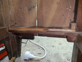

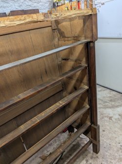

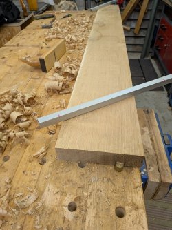

Hallo Michael,
der Korpus ist mittlerweile zerlegt. Das Eichenholz für die Streben ist auch zugeschnitten. Leider war die Bohle doch nicht so ergiebig wie erhofft, es geht sich um eine Querstrebe nicht aus. Zum Holz Händler extra fahren und dann wieder per Hand abrichten (habe nur eine Dickenhobel Maschine), dauert lange. Habe noch fertig abgerichtete Buche herum liegen. Spricht etwas dagegen diese zu verwenden. Meine Idee wäre aufzudoppeln - sichtbar ist die Buche dann nicht. Oder alternativ mit Weichholz aufdoppeln?
Eine andere Frage: ich werde die Original Streichleisten wieder verwenden - umgearbeitet, mit Zapfen und neue Laufleisten. Ursprünglich wollte ich nur vorne verleimen. Aber spricht etwas dagegen, auch hinten zu verleihen? Das gibt der gesamten Konstruktion zusätzlich Stabilität. Die Seitenplatten können ja jetzt ohnehin arbeiten.
Und zu meinem geplanten Vorgehen: ich verleime im nächsten Schritt die gerissenen Seitenplatten. Dann löse ich die seitenplatten von der Rückwand und habe zwei Teile. Damit habe ich auch den Platz um die neuen zusätzlichen Längsleisten zu einzuleimen (mit zuvor eingelassenen Schlitzen). Anschließend kommen die Querleisten, sowie Streich leisten hinein und das ganze wird wieder zusammen geleimt. Die Seitenplatten um 3 cm kürzen, die Querstreben entsprechend aufdoppeln und Kranz- sowie Sockelleisten anleimen. Passt das Vorgehen in deinem Augen so?
Vielen Dank für die bisherige Hilfestellung!
Schöne Grüße,
Gerhard

hier das versprochene Update. Ich bin mit der Grundkonstruktion mittlerweile fast fertig. Fast alle Verbindungen musste ich Hand sägen, stemmen, hobeln - da auch alle Teile unterschiedliche Dicken haben. Die Seitenwände haben eine Dicke zwischen 7 und 12 mm, also nichts mit Zehntel Millimeter Genauigkeit. Teilweise habe ich mit dem Frästisch Material abgetragen und anschließend auf Maß gestemmt.
Bei den Streichleisten habe ich (mit der tks) Material abgetragen und anschließend mit Eiche aufgedoppelt. Darauf dann neue Laufleisten aus Buche genagelt.
Mir sind einige dumme Fehler passiert, der schwerste wohl dass ich Schlitz und Zapfen vertauscht habe. Da ich ja die querleisten aufdopple, wäre es natürlich sinnvoll hier mehr Fleisch zu haben. Ich habe bei den Verleimungen aber immer darauf geachtet kein längs auf querholz zu leimen. Als Leim habe ich Knochenleim (bei vielen, aber einfachen Verleimungen) oder Restauratoren Leim (bei komplexen Verleimungen bei denen ich Zeit brauche) verwendet.
Bisher habe ich noch nie so massiv in die Substanz eines Möbelstücks eingegriffen - irgendwie fühlt es sich komisch an. Jetzt beginnt jedenfalls die klassische Restaurierung - anbieten, Furnier und andere Fehlstellen nach leimen, Schellack politieren.
Die Schubladen gehe ich am sobald der Korpus fertig ist - das wird dann auch nochmal mühsam. Aber hoffentlich weniger, als dieser Umbau des Korpus.
