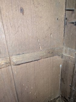

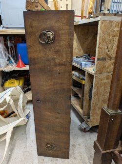

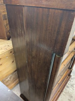

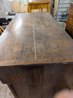

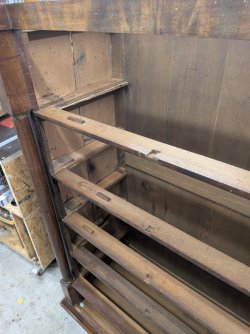

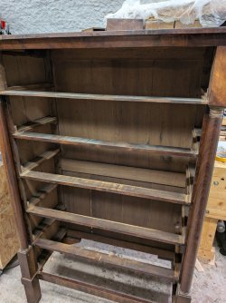

ich wende mich gleich an die Restaurierungsprofis.Habe folgendes Objekt ersteigert in ziemlich üblen Zustand. Die Furnierschäden bekomme ich hin, da habe ich schon etwas Erfahrung. Die Trockenrisse bereiten mir aber Sorgen. Die Ursache dürfte klar sein - die Führungen für die Läden sind nicht gegratet, sondern einfach verleimt, Längsholz auf Querholz. Die Seiten sind auch sehr dünn, nur ca. 10 mm. Bei Gratleisten wäre das Vorgehen klar - leisten kürzen, Risse verleimen.
Wie gehe ich bei dieser Konstruktion am besten vor? Ich möchte eine Lösung bei der gewährleistet ist, dass es nicht zu neuen Rissen kommt.
Vielen Dank im Voraus und schöne Grüße aus Wien,
Gerhard

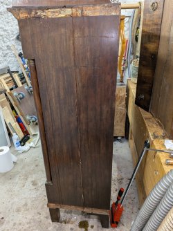

Der Kasten steht bei den Bildern Kopf:

Sieht nach viel Arbeit aus. Wo laufen die Schubkästen denn? Auf der ursprünglichen Laufleiste oder auf der nachträglich angebraten, schrägen Leiste? Das sieht auch nach Baustelle aus.
Das schaut irgendwie so aus, als müsstest Du den auseinder nehmen und halb neu konstruieren. Wenn der schön gemacht wäre, könnte man die Laufleisten raus nehmen zum aufarbeiten. Hatte mal ne Kommode, wo das so gemacht war. Fand ich praktisch.
Bei Deinem Teil fällt mir im zusammengebautem Zustand nicht so viel ein, außer vielleicht eine Feinschneiderorgie am den Laufleisten im hinteren Bereich und Befestigung dann mit Nutzklötzchen o.Ä., damit das dann hinten schieben kann
4.430
Moin

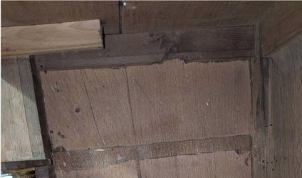

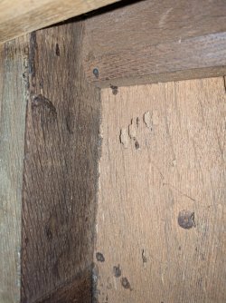

Ein Standardvorgehen gibt es meines Wissens für so einen Fall nicht. Das hängt auch etwas von der Gesamtkonstruktion der Kommode ab. Und da hätte ich erstmal ein paar Fragen.

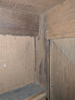

Für mich sieht es auf den Fotos so aus, als ob nur diese angenagelten, evtl noch verleimten Eichenleisten die Laufleisten wären und die breiten Leisten, die mit den Seitenteilen verleimt sind, die Funktion von Streichleisten haben. Kannst du das so bestätigen?
Der Leim, der an den Seitenwänden runtergelaufen ist, sieht sehr dunkel aus. Evtl wie Knochenleim, der zu lange Kontakt mit Eisen hatte. Hast du schon Tests gemacht, um welchen Leim es sich handeln könnte?
So einfach ist es meistens nicht. Wie sind denn die Verbindungen der Seitenteile zu Boden und Deckel?

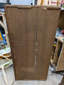

Lässt sich die Rückwand einigermaßen schadensfrei entfernen? Ich meine an einer Stelle Holznägel zu sehen?
Das war es erstmal, kommen aber wahrscheinlich noch mehr Fragen. Einfach wird es aber wahrscheinlich nicht. Im Augenblick habe ich auch nur eine sehr unkonventionelle Idee.

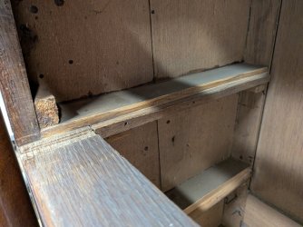

Anscheinend sind die Laufleisten nicht gegratet, trotz allem müssen die raus. wenn die Seiten ordentlich verleimt werden sollen. Diese Risse ausspänen wäre erbärmlich. Also Positionen markieren, rausstemmen, Seiten verleimen und neue Laufleisten einbauen. An der Stelle kommts drauf an, ob die Schübe dann noch in der Tiefe passen. Und sowieso: Auf die Schubladen wäre ich auch gespannt. Böden in Nuten wäre meine Vermutung.

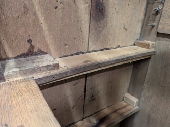

Danke für die hilfreichen Antworten! Sobald ich daheim bin, Stelle ich noch ein paar Fotos ein.

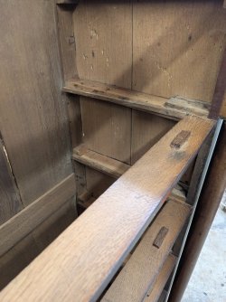

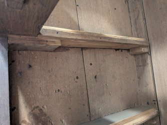

Die Laufleistung gehören raus, ohne Zweifel. Dann muss ich die Seitenteile zusammen pressen und verleimen - möchte nicht ausspanen. Ich stelle mir nur die Frage wie ich die Laufleistung dann einbauen soll. An den Seitenteilen wieder verleimen ist ja nicht die beste Idee ... nur mit nutklötzchen, da habe ich Zweifel was die Stabilität betrifft.
Die schmalen Eiche leisten sind die Laufleisten die breiten aus Weichholz die Streich leisten - korrekt

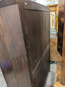

Die Rückwand ist gar nicht so leicht zu entfernen, sie ist auf allen Seiten in einer Nut. Es gibt noch einen Mittelsteg der mittels Holz dübeln fixiert wurde. Um die Rückwand zu entfernen müsste ich den Oberteil der Kommode abnehmen. Dann die Holz Dübel entfernen um den Mittelsteg abzunehmen.

Hallo Gerhard, mein herzliches Beileid zu diesem Kauf! Ich hoffe, du verzeihst meine offenen Worte.
Ich kenne solche wirklich undankbaren Möbel aus eigener Erfahrung allerbestens, in solch ein Teil steckt man -wenn man es wirklich vernünftig machen will- schnell 150 Arbeitsstunden oder mehr rein, inkl. Kürzen aller Schubladen.
Solche Kisten sind ein Holz gewordener Konstruktionsfehler, denn so eingeleimte Laufleisten sind einfach gegen alle Regeln des Möbelbaus. Und wenn ich dann die dünnen Seiten aus auch noch schlecht ausgesuchter Eiche sehe, graust es mich.
Du kannst nur versuchen, den Korpus komplett zu zerlegen, ihn dann nach Entfernen aller die Breite sperrenden Leisten wieder zu verleimen und dann die Laufleisten vorn in den Stollen einzuzapfen und dort zu verleimen, und hinten in Aussparungen in den Beistößen der Seite ohne Verleimung einzubringen, sodass die Seiten arbeiten können.
Oft sind auch noch der Boden und der Deckel nicht mit den Seiten verzapft, sonderndie Seiten mit einer Rahmenkonstruktion verdübelt, was die Sache noch erheblich schlimmer macht. Ich hoffe, dass das hier nicht so ist.
Heute würde ich solche Ruinen selbst für umsonst nicht mehr haben wollen, wo man doch auf jeder Auktion für ein paar hundert Euro sehr gut erhaltene Sekretäre kaufen kann. Der Arbeitsaufwand hie steht in keinem Verhältnis zum Wert und erwartbarem Ergebnis.

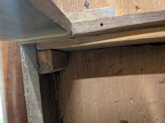

Fotos wollte ich noch liefern. PXL_20251218_163352306.jpg PXL_20251218_163346128.jpg PXL_20251218_163338861.jpg PXL_20251218_153446660.jpg PXL_20251218_153517837.jpg PXL_20251218_153359028.jpg PXL_20251218_153351243.jpg PXL_20251218_153331943.jpg
4.430

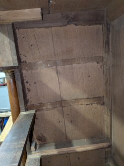

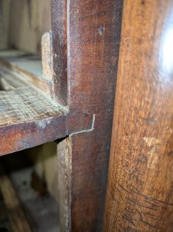

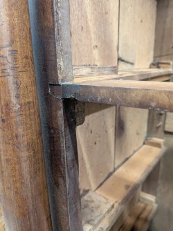

Entschuldige, dass ich jetzt erst antworte, aber ich bin gerade erst von der Baustelle zurück. Ich möchte mir das auch erst noch mal morgen in Ruhe auf dem Rechner anschauen. Morgens vor der Arbeit noch schnell auf dem Handy übersieht man schnell etwas. Soweit ich das bis jetzt beurteilen kann, sind die Leisten dein geringstes Problem. Das ist einfach zu lösen. Oder anders ausgedrückt: Worst Case. Aber @Mathis hatte dich ja schon vorbereitet. Ich könnte aber noch ein paar Infos gebrauchen.
Wenn du die Schubladen reinschiebst, ist dann zwischen dem Rahmen, nicht der Füllung, der Rückwand und der Rückseite der Schublade noch etwas Luft?
Kann man die seitliche Kranzleiste entfernen? Evtl ist die nur angenagelt. Da hätte ich dann gerne noch ein Foto.
An der Front hinter der Säule, dort wo die Leisten von innen anschlagen, ist das Furnier dort ausgebeult oder sogar komplett ausgebrochen?
Mit dem Deckel komme ich nicht klar. Das sieht auf dem Handy so aus, als ob da schon mal was in den Riss eingefüllt wurde? Kannst du das bestätigen, bzw sogar erkennen, was das ist?
Soweit ich das erkennen kann, läuft der Riss einmal komplett rum und meistens in der Leimfuge. Korrekt?
So, das war es erstmal wieder. Tut mir leid, dass ich keine besseren Nachrichten habe. Schönes Chiffonier. Hat das Furnier der Schubladen ein schönes Bild? Könnte Cuba Mahagoni sein.

Hallo Gerhard, tut mir leid für dich: das ist die übelste Kiste seit langem, der ich begegnet bin. Schlimmster Pfusch ab Herstellung, sicher provinziell, die Holzauswahl spricht Bände. Auch ist die schlechte Holzauswahl Teil der Misere, bereits ab Hersteller schwer von Schädlingen geschädigtes und zerfressenes Blindholz. Zudem ist Eiche das schlechteste Blindholz, wenn es wie hier nicht völig trocken und fachgerecht verarbeitet wurde.
Zumal der Typ des Möbels auch noch falsch ausgeführt wurde: eine Kommode dieser Bauart hatte in Frankreich üblicherweise 7 Schübe, nannte sich Semainiére, da für jeden Tag der Woche (Semaine) ein Schubkasten vorhanden war.
6 Schübe waren völlig atypisch. Das Holz ist klar Honduras-Mahagoni, was nach 1850 erst ververwendet wurde, als das gute und dekorative Inselmahagoni kaum mehr zu finden war.
Wenn du dir diese Arbeit dir antun willst, halte ich mich zurück. Ansonsten finde ich, dass dieses ein Möbel ist, das trotz seines Alters eher was für den Ofen ist als für viele Arbeitsstunden und nie ein gutes erhaltenswertes Stück werden wird.

Vielleicht geht die Rückwand am Stück raus, dann ists einfacher, an die 12 Schienen zu kommen. Vorne und hinten absägen, evtl. mit Hammerschlag lösen usw. wie schon beschrieben. Deckel: Seitliche Profile abnehmen, Deckel neu verleimen, Profile wieder ansetzen.
Rückwand lösen: evtl. mit Handkreissäge oder Stichsäge, das Möbel in diesem Zustand erträgt so was...Was beim späteren Einbau fehlt, lässt sich mit frischem Holz leicht ergänzen.

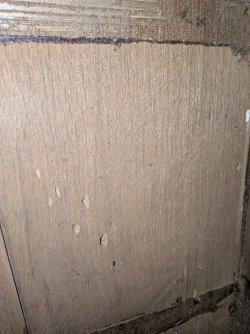

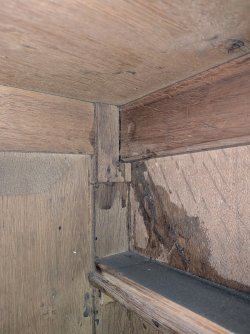

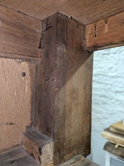

Ich habe die Leisten jetzt teilweise abgenommen und gesehen, was eure geschulten Augen gleich erkannt haben. Eigentlich unglaublich, dass man ein Möbelstück so bauen kann ... Arbeit steckt ja trotzdem dahinter, warum so pfuschen. Ich habe beim Dorotheum gekauft, weil deren Gutachten normalerweise passen (zumindest halbwegs). Eine so falsche Beschreibung darf einfach nicht passieren. Dem Gutachter werde ich jedenfalls schreiben - auch wenn ich hier keine rechtliche Handhabe habe, wissen soll er das.
Eine Restaurierung ist eigentlich gar nicht möglich, man müsste den gesamten Korpus neu bauen. Verleimte Laufleistung als konstruktives Element ... - sobald ich die entfernt habe fällt das Möbel auseinander.
Von der Datierung gehe ich auch von Historismus aus - ist also bloß eine ganz schlechte Kopie. Bei Seitenteilen, Rückwand fehlen die typischen Handhobel Spuren, die bei einem Stück aus 1820 zu erwarten wären. Furnierdicke ist auch einheitlich bei ziemlich genau 1 mm. Restauriert wurde das Teil noch nie, verstehe auch warum.
Die Laden haben aber durchaus schönes pyramidenfurnier - wenn auch vermutlich Honduras.
Mein neuer Plan: Bruchmöbel. Furnier abnehmen für künftige Restaurierungen. Schlösser und Beschläge runter, kann ich vielleicht auch Mal brauchen. Die Säulen werde ich mir auch aufheben. Die Eiche Bretter der Schubladenfronten dürften auch okay sein. Alles andere in den Ofen.
Ich hatte zwei Ladenkästen im Auge - wollte eigentlich den anderen und habe dann spontan für diesen geboten. Tja, falsche Entscheidung.

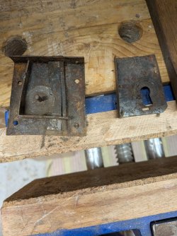

Zum Abschluss noch ein paar Bilder des Grauens.

Wenn ich jetzt diese Schublade und das zerstörte Schloss sehe: Die verlangen noch mal genau so viel Arbeit wie der Kasten - ist wohl eine gute Entscheidung. Trotz allem: Machbar wäre auch das, wenns Hobby ist.

Die meisten Schlösser fehlen komplett und müssten ersetzt werden. Und ja die Schubladen würden auch noch einiges an Arbeit erfordern. Vielleicht müsste ich sie nicht kürzen, ein paar mm Spiel haben sie im Korpus noch, aber die Nuten sind ausgebrochen u.v.m

Gerhard, eine echte Kiste des Grauens hast du da ersteigert- unglaublich, dass sowas die Kontrollen des Dorotheums passiert hat. Aber da das eine staatliche Bude ist, haben die so wie Beamten wenig Interesse am Erfolg- einfach durchwursteln, ich hab schon so viel Schrott in deren Auktionen gesehen...
Die Kiste (ich mags nicht mal Möbel nennen) ist so ziemlich das Schlimmste stümperhaft zusammengebastelte Teil, das ich je gesehen habe, jetzt wo du noch mehr Fotos hier hast, wird das Bild immer schlimmer.
Allein wenn ich sehe, mit welchem Schrottholz dann noch absolut falsch mit einem Querriegel der Deckel mit der Seite verleimt wurde, wir es einem Tischler doch schlecht...
Diese Kiste wird nie wieder gut werden, da eigentlich alles falsch konstruiert wurde.
Dass das Teil sehr spät ist, wohl nach 1850 siehst du zB an den Schlössern, vor 1850 gab es meist Schlösser, deren Schlüsselhalm durch das Schloss ging, erst Ende des 19 Jhdts. wurde ein Halm mit Bohrung üblich, der auf den Stift passte, der in der Grundplatte des Schlosses vernietet ist, so wie bei dir.
Ein weiteres starkes Indiz ist die Position des Schlosses am oberen Rand des Schubs, bei Möbeln aus dem frühen 19. waren die immer in der Mitte des Schubs.
Da die Rückwand als Rahmen mit zwei Füllungen konstruiert ist, die den gesamten Korpus und die Laufleisten trägt, wird der Ausbau eine einzige Schlacht werden..
Ich würds als Lehrgeld verbuchen, das Teil schlachten und den Rest verfeuern.

Eines der Katastrophenfotos zeigt eine Schublade von unten.
Dazu habe ich folgendes anzumerken:
Schubladen reparieren, wie ich das veranstalte.
Von restaurieren kann an der Stelle keine Rede sein, eher von Wiederherstellen.
Erstens den Boden rausnehmen, dann die unteren Enden der Seiten auf der Kreissäge bis knapp ans Vorderstück so weit absägen, dass ein neuer Streifen, gleich mit Nut für den Boden, angeleimt werden kann. Die Position der Nut ergibt sich aus der Nut im Vorderstück. Für ein Seitenteil brauchts natürlich einen Hilfsanschlag links vom Sägeblatt. Wenn das Vorderstück oben über die Seite hinausragt, was oft der Fall ist, muss ich mit einer oben auf der Seite fixierten Leiste Parallelität herstellen.

die Datierung ist wohl wirklich schwierig, ich habe jetzt nochmal die Furnierstärke an mehreren Stellen gemessen - zwischen 1,2 und 1,5 mm. Das Teil wurde auch schon restauriert bzw. besser gesagt schlampig repariert. Ich habe Spuren von Weißleim gefunden bei nachträglich eingebrachten Klötzchen im Innenraum. Auch Kitt an manchen Stellen, eines der Hinterbeine wurde ergänzt. Es ist also wahrscheinlich auch schon Mal geschliffen worden.
Trockenrisse hat man wirklich bei praktisch jedem Möbelstück aus dem Biedermeier oder Klassizismus, das weiß ich. Es wurden damals auch häufig konstruktive Fehler gemacht - aber diese Konstruktion sticht im negativen Sinn heraus.
Glatt gehobelt ist nur die Rückwand der Kommode - diese wurde an den Rändern abgehobelt damit sie in die Nuten passt. Vielleicht hat der Tischler dann die Flächen einfach gleich mitgehobelt. Ich hänge ein paar Nahaufnahmen von den Seitenteilen Innenseite an. Sind das Sägespuren (Hand, Gatter) oder Zahnhobel?
Bezüglich Honduras und Cuba Mahagoni: anhand daran lässt sich nichts datieren. Meines Wissens hat sich schon im frühen 19. Jhr das Angebot von Cuba massiv verknappt und es wurde bald fast vollständig von Honduras abgelöst. Datiert ist das Teil auf ca. 1820 (Biedermeier Österreich), da ist beides genauso gut möglich.
Die schlechte Auswahl des Blindholz ist eher ein Zeichen für eine frühe Datierung. Bis sich Dampf betriebene Gatter Sägen durchgesetzt haben und sich das Angebot dadurch deutlich vergrößert hat, hat man im nicht sichtbaren Bereich so ziemlich alles verarbeitet.
